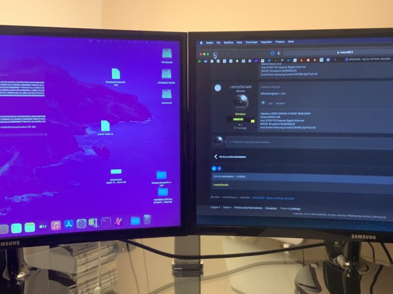

Se qualcuno ha idea su come applicare la edid patch per favore mi faccia sapere....

Applicala sul config
Perdona la Mia incompetenza... come faccio? Intendi nel config.plist di open core? Dove? Cioè come se fosse una SSDT?
Scusate se sembro caduto dalle nuvole...

il mio processore è -f  quella serie priva di coprocessore grafico.  quindi non ho il problema della stolen Memory giusto? qui mi dice: "The correct EDID must be put into AAPLO0, override-no-connect property for IGPU, where the the second 0 stands for the display number."  trovato il link per edid.png. vediamo che riesco a combinare....

ho inserito questa patch ma non funziona:
    <key>DeviceProperties</key>
    <dict>
        <key>Add</key>
        <dict>
            <key>PciRoot(0x0)/Pci(0x1,0x0)/Pci(0x0,0x0)</key>
            <dict>
                <key>AAPL00,override-no-connect</key>             <string>00FFFFFFFFFFFF004C2D2C0D4D535A42231D010380341D78225295A556549D250E5054BB8C00B30081C0810081809500A9C001010101023A801871382D40582C450009252100001E000000FD0032481E5111000A202020202020000000FC00433234463339300A2020202020000000FF0048345A4D3831333435310A2020004C
</string>
            </dict>
    cosa sbaglio?.....
Con clover che ho usato fino a Catalina non avevo questo problema. Copiavo la patch nella cartella Displays/Overrides
