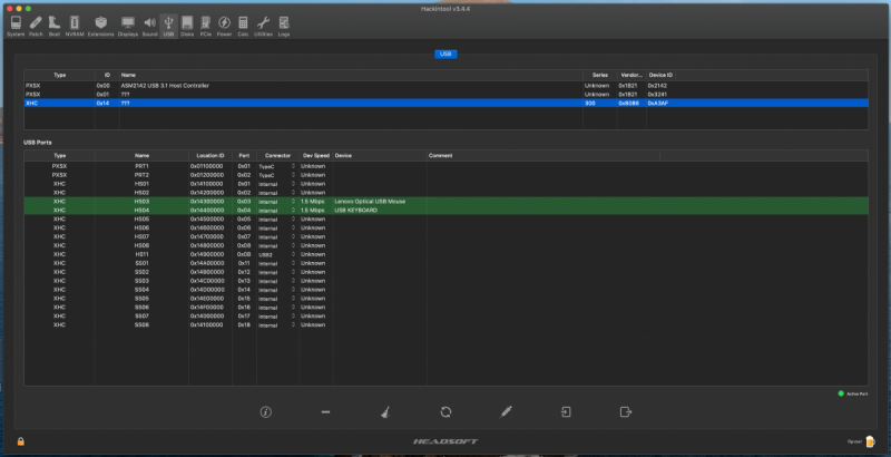

Ho rimesso la patch per il port limit, ho anche rimesso il kext USBInjectAll.kext, stavo vedendo alcune cose su Hackintool e vorrei condividerle con voi..4948412_Schermata2020-12-18alle15_12_54.thumb.png.a83e8dfff21f0e1273b3eb94321f564f.png
Come potete vedere in foto, nella prima sezione, ho evidenziato la terza voce, perché mi segna Serial 300? Non dovrei essere 400?
Altra domanda poi.. Perché quando uso USBInjectAll e metto la patch per il port limit sul config non mi vede più HS09 e HS10? Lo chiedo poiché il Bluetooth Intel che utilizzo è collegato alla porta HS09, quindi poi se avvio con questa configurazione qui, il bluetooth non va. In più sottolineo ancora che anche con la patch ed il kext UsbInjectAll le porte usb 3 continuano a non andarmi.

  • Supervisor.
Sì, A3AF è serie 400.
Controlla da IORegistryExplorer. In ogni caso, la patch per il port limit non è stabile, quindi potrebbe semplicemente essere un bug.
Da ioreg vedo che ti carica il kext generico, quindi forse è un problema di driver.

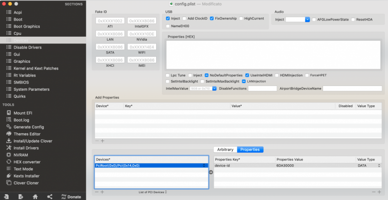

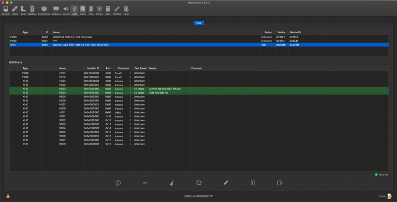

Da config.plist puoi provare a iniettare gli id di Coffee Lake (che caricano lo stesso kext di serie 400):
PciRoot(0x0)/Pci(0x14,0x0) device-id = <6DA30000>
Magari ti risolve il problema delle porte USB 3.0
Come e dove devo iniettare gli ID di Coffee Lake? C'è una guida?
