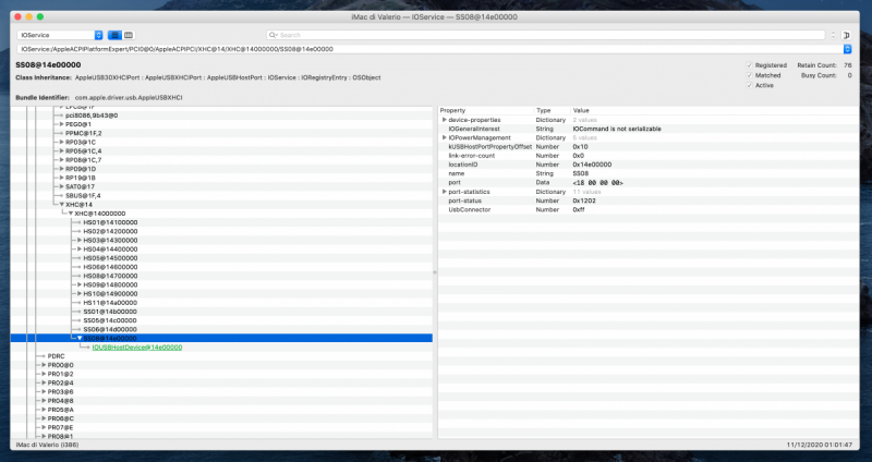

Faccio la solita "premessa" inutile, le USB 3 su Windozzo funzionano benissimo, qui su Mac no ahah; ma la cosa davvero strana è che se apro un IOREG ed inserisco una USB 3.0, mi esce questa scritta qui in foto (Se non si legge bene, c'è scritto "IOUSBHostDevice@14e00000"😞
Da quanto vedo, il pc la rileva, ma allo stesso tempo poi non mi appare da nessuna parte, quindi mi è inutilizzabile.

Ciao, se vedi, la usb 3.1  la trovi in RPxx
oltre a questo devi andare a definire correttamente i connettori per ciascuna usb, per fare questo, oltre alla mappatura, devi applicare la mia patch e cambiare a modo il Return{} nelle relative porte
altra cosa è che di default hai alcune porte usb2 disattivate di default, questo può spiegare perchè una porta ti funziona solo con dispositivi 3.0 ma non con 2.0
Infatti devo capire ancora come settarle nell'SSDT ahahahah.
Quindi dovrei "risolvere" il mio problema se definisco i connettori?
Ma è esattamente il contrario. In realtà la mia scheda madre (Asus B460-F) dispone di 8 ingressi USB (6xUSB A 3.0 - 2xUSB C 3.1), di cui nessuno di questi è di tipo 2.0. E a me succede proprio che se inserisco una USB 2.0 mi viene letta correttamente, mentre se inserisco una USB 3.0 non mi viene letta.
