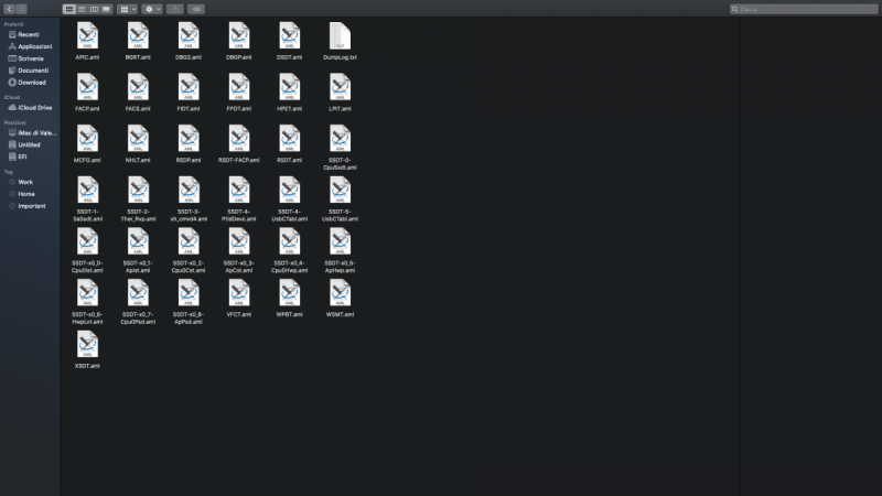

Rechiamoci in EFI/Clover/acpi/origin
Troveremo varie tabelle, noi dobbiamo andare a cercare ed esaminare SSDT in special modo quello che gestisce le usb
Nella stragrande maggioranza dei casi sarà la tabella nominata xh_rvp08, xh_rvp10 etc... ma può essere anche semplicemente per esempio SSDT-3.aml oppure SSDT-AMI.aml
Ti riferisce a questa parte? Perché se apro Clover, mi dirigo in GUI e premo F4, poi non visualizzo niente nella cartella Origin..

la GUI si intende al boot prima di selezionare il disco ..e non su clover configurator :default_hysterical:
28 minuti fa, Gengik84 ha scritto:
su su cerca dai... 😄
Sono riuscito a trovarla rileggendo bene la guida ahahah..
