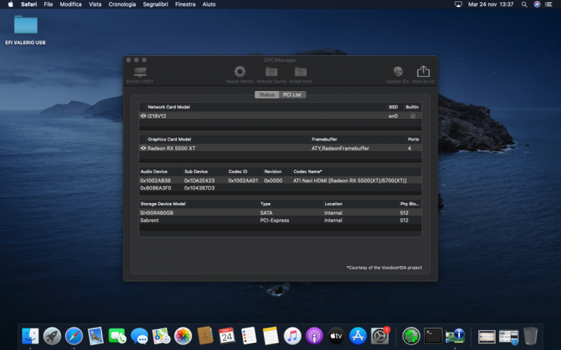

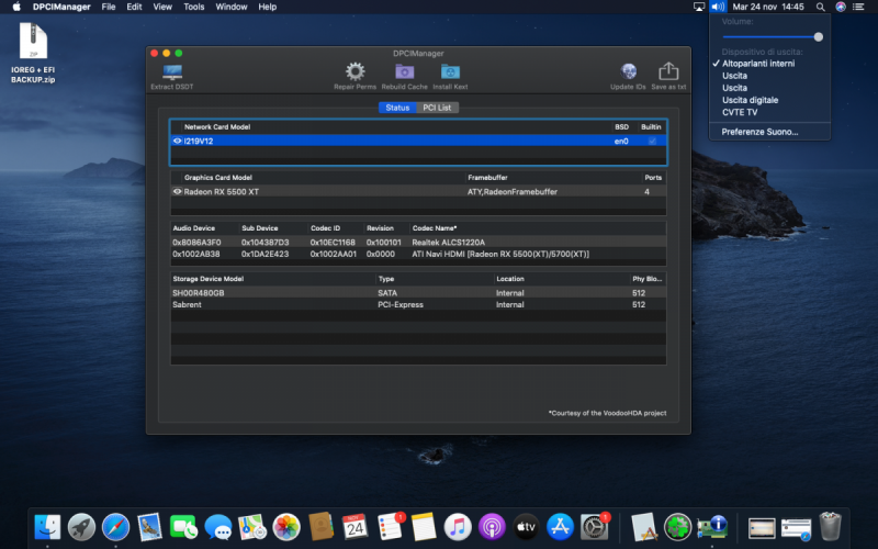

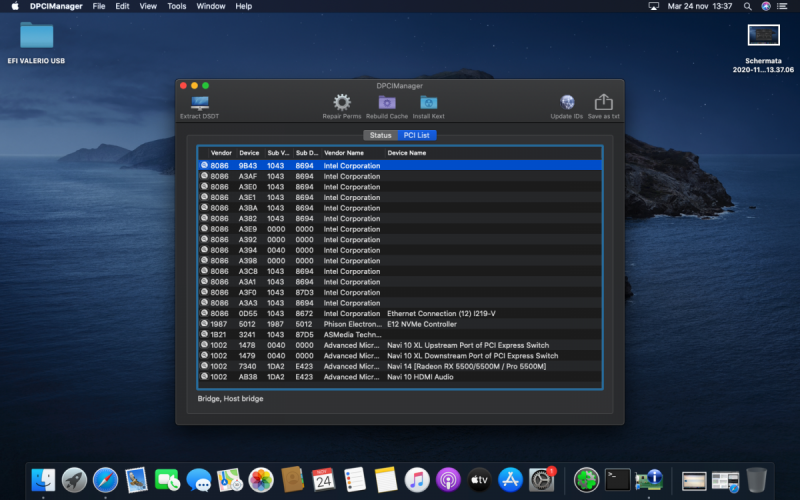

2 minuti fa, vincydp ha scritto:
nel caso fai un altro screen di dpci manager pagina "status"
Ecco a te.. Ti ho anche aperto la sezione del volume per farti capire quanti ne ho ahahah.
Io su windows per sentire l'audio mi poggio a "CVTE TV", però se lo seleziono qui su Mac mi diventa l'icona grigia come se fosse "bloccata" e non mi fa alzare/abbassare il volume.

Su HDMI anche io ho avuto problemi con quella scheda! devi provare audio integrato, collega una cuffia  e vedi se si sente, l'uscita è quella altoparlanti interni/auricolari.
EFI.zipProva questa EFI che ha igpu+Dedicata combinate e ottimizzazioni per RX 5500..provala sempre su USB e vedi se avvia nel caso ultimo ioreg
Aggiornamento legato all'AUDIO.
Se collego una cassa esterna che collego al pc con il relativo cavo AUX, riesco a sentirla appena seleziono la sorgente "Altoparlanti Interni".
Le casse integrate del monitor però ancora nulla da fare..
