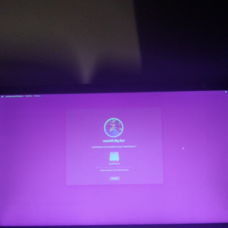

hd2catania Posted January 22, 2021 Author Share Posted January 22, 2021 On 1/22/2021 at 7:44 PM, Gengik84 said: @hd2catania prova Sostituisci tutta la efi EFI.zip 1 MB · 3 download Expand Sto installando, con questa Efi l'installazione sta proseguendo ma mi preoccupa questo sfondo rosella/fucsia che prima non c'era (oltre a essere cambiata l'interfaccia grafica di oc credo in quanto altra versione... almeno penso). Link to comment Share on other sites More sharing options...
Administrators Gengik84 Posted January 22, 2021 Administrators Share Posted January 22, 2021 l'interfaccia grafica non c'è nella gui, ti ho lasciato il solo testo... vedi se riesci a installare, dopo in caso pensiamo al resto On 1/22/2021 at 8:03 PM, hd2catania said: sfondo rosella/fucsia che prima non c'era Expand non c'era perchè eri in vesa ossia con -igfxvesa adesso no quindi già qualcosa.. il viola dipende dalle patch, potrebbe essere anche un problema momentaneo ma comunque ricontrolleremo dopo Perchè stai reinstallando? giusto per curiosità Link to comment Share on other sites More sharing options...

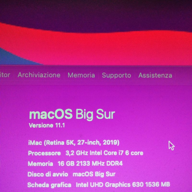

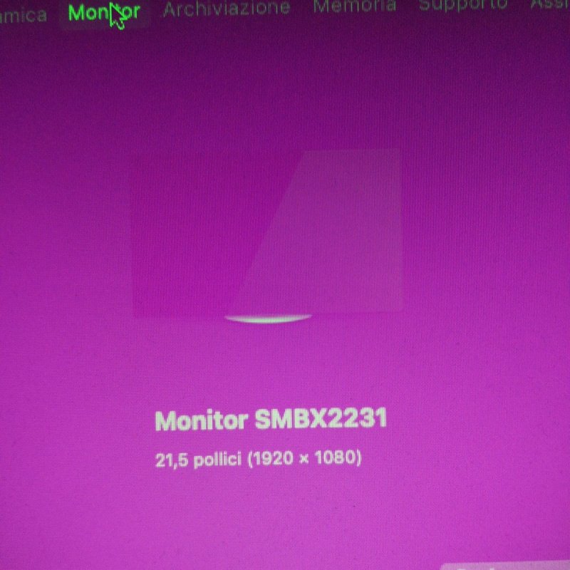

hd2catania Posted January 22, 2021 Author Share Posted January 22, 2021 On 1/22/2021 at 8:07 PM, Gengik84 said: l'interfaccia grafica non c'è nella gui, ti ho lasciato il solo testo... vedi se riesci a installare, dopo in caso pensiamo al resto non c'era perchè eri in vesa ossia con -igfxvesa adesso no quindi già qualcosa.. il viola dipende dalle patch, potrebbe essere anche un problema momentaneo ma comunque ricontrolleremo dopo Perchè stai reinstallando? giusto per curiosità Expand Come vedi dalle foto riconosce il monitor, la memoria della scheda grafica è 1536 mb, l'audio è sempre bassissimo (dove sparare tutto al max per udire qualcosa) e permane il rosella. Link to comment Share on other sites More sharing options...

Support Team iCanaro Posted January 23, 2021 Support Team Share Posted January 23, 2021 On 1/22/2021 at 10:45 PM, hd2catania said: Come vedi dalle foto riconosce il monitor, la memoria della scheda grafica è 1536 mb, l'audio è sempre bassissimo (dove sparare tutto al max per udire qualcosa) e permane il rosella. Expand per chi lo sa fare, si tratta di lavorare un po' in device properties relativa alla iGPU, domani vedrai che gengik ti farà provare qulche altro config sino a trovare quello con i valori che poi da te funzionano non importa che formatti niente per l'audio si potrebbe provare ad alzare i, gain con questo applicativo https://www.macos86.it/topic/4078-eqmac-gestione-audio/ intanto memorizza la cosa, poi dopo la grafica lo puoi anche provare Link to comment Share on other sites More sharing options...
