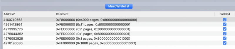

Scusa ma con DevirtualiseMmio --> NO
Non riesci a avviare?
NO era la impostazione predefinita ed è sempre stata funzionale e la via più rapida DevirtualiseMmio --> NO
Per curiosità ho semplicemente individuato tutti gli MMIO di tutti gli hack, aggiunti in lista e abilitati
ho identificato quelli che impedivano il boot, disabilitati questi e lasciati attivi gli altri
Poi ho aggiornato bigbug con questo setting
@iCanaro se avvii senza e tu dopo lo abiliti e ne blocchi tutti, esempio tuo 12 individuati e 12 bloccati,  alla fine è come tu usassi NO
Quindi scusa a cosa serve?
Per il resto ok
indubbiamente quando quel fix non serve, la miglior cosa è infatti non usarlo..
Io valuto sempre la possibilità che possa sbagliarmi e non mi pare di avere atteggiamento di quello che ha la verità in tasca, e non aggiungo altro....
precisato questo, io interpreto che se individuo gli MMIO e tengo questa impostazione
2109074704_Schermata2020-12-04alle13_22_59.thumb.png.d6bfd92403a936ca90725fdc81b2379f.png
questi siano abilitati.
Questo è corretto o è errato?!
Scusa ma questa proprio non l'ho capita
verità in tasca?
ma chi ha detto nulla
Non si può neanche parlare?
Se avvii senza quel fix e quelli sono tutti i tuoi MMIO individuati, tipo ne hai 10 e ne blocchi 10 la cosa non è molto sensata a riguardo
Quindi meglio usare NO
Oppure esempio: quirk abilitato, 10 trovati e tutti e 10 dichiarati bloccati, anche qui è la medesima cosa.
Perchè?
la risposta è semplice: Quirk abilitato --> tutti i MMIO bloccati
Quindi in queste situazioni veramente non serve andare poi a "bloccare tutte le aree" che uno trova sul log, basta di fatto mettere YES e fine
La dichiarazione serve appunto per andare in modo mirato a escluderne solo alcuni invece che tutti, lasciando disponibili per il sistema quelli che non danno problemi
Detto questo se a parlare e spiegare uno se la deve prendere a male, eviterò.
Sicuramente spiegherò a chi apprezza e non a chi la prende quasi come offesa personale perchè di fatto è tutt'altro.
