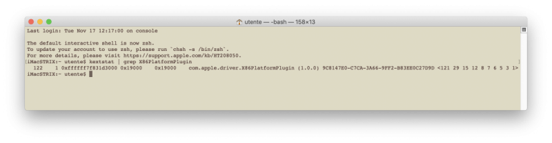

se vuoi un po' analizzare
Z370 con flaggato Plugin Type nel config
non attivo il PM direi
da terminale non riporta nulla
iMacSTRIX_Clover+PluginType.ioreg.zipFetching info... bootlog.txt 2.zipFetching info...

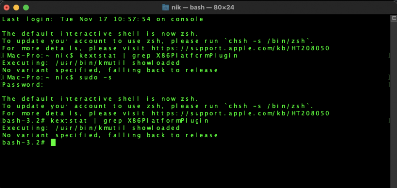

  On 11/17/2020 at 12:17 PM, Tricchi said:
Anch'io sono senza Power Management con Clover r5126 e Catalina.
Expand
Vai in download, scarica SSDT-PM-ALL, collacalo in patched, rimuovi pluginType dal config
riavvia e posta ioreg
iMacSTRIX_Clover+PluginType.ioreg.zip 870 kB · 0 download bootlog.txt 2.zip 13 kB · 0 download
Expand
nulla....
non funziona e il log dice solo
8:427  0:000  SSDT with plugin-type without P-States is generated
