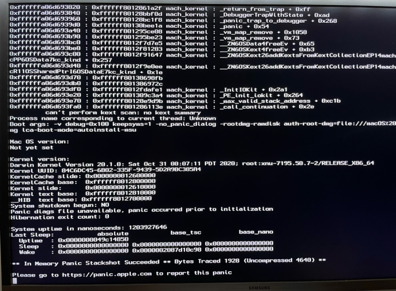

mi sono lanciato all'installazione di Big sur, che é arrivata fino alla fine chiedendomi il riavvio.
Ma poi subito un bel KO :
Fortunatamente al boot Clover mi lascia partire ancora con Catalina funzionante...
Qualcuno ha idea di cosa gli manca ?!

...stesso blocco del capture allegato sopra,
sembra che non trovi qualcosa...

@iCanaro, grazie infinite per l'aiuto !
Sostituita integralmente la EFI, con la tua postata qui, sfortunatamente cambia l'output, ma sempre freeze :
Al boot Clover propone 3 partizioni : BigSur, Catalina_data e Catalina, ma adesso non parto più con nessuna...
Con BS e Catalina_data ottengo il panic qui allegato,
con Catalina, va avanti sino a lasciare il verbose e al momento di avviare la grafica (GTX770) resta lo schermo nero...

Catalina parte di nuovo, ma in bassa risoluzione... no nvidia...
Big sur stesso panic allegato ieri...
