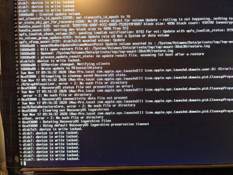

ninoger Posted November 17, 2020 Author Share Posted November 17, 2020 Buon giorno a tutti, ho scelto imac pro 1.1 e sembra tutto ok su Catalina, ma avviando BS completa la prima parte ma al riavvio macina, macina ma poi si ferma. Ho scelto da menu Install Mac OS X dalla partizione di recupero (ce ne sono due) ma in entrambi i casi si ferma allo stesso punto. Il boot di Catalina funziona ancora regolarmente. Allego Clover e una foto del boot. Grazie. CLOVER.zipFetching info... Link to comment Share on other sites More sharing options...

ninoger Posted November 17, 2020 Author Share Posted November 17, 2020 (edited) Si, dallo store. Ho fatto partire l'installer da Catalina regolarmente avviato. Non va ancora anche col kext che mi hai suggerito. Si ferma sempre allo stesso punto della foto: disk7: device is write locked Non credo di aver capito il tuo suggerimento. Catalina è installato su un ssd a lui assegnato. Come faccio ad assegnare una partizione? Forse è meglio creare la classica pendrive e provare nel modo classico? Se va male piallo tutto e ricomincio da zero? Grazie. Edited November 17, 2020 by ninoger Link to comment Share on other sites More sharing options...
Support Team iCanaro Posted November 17, 2020 Support Team Share Posted November 17, 2020 On 11/17/2020 at 10:22 AM, ninoger said: Non va ancora anche col kext che mi hai suggerito. Si ferma sempre allo stesso punto della foto: disk7: device is write locked Expand ma stai installando su un disco NVMe? On 11/17/2020 at 10:22 AM, ninoger said: Non credo di aver capito il tuo suggerimento. Catalina è installato su un ssd a lui assegnato. Come faccio ad assegnare una partizione? Expand ah OK va benissimo così allora tendo a ragionare per come faccio io, cioè disco grande suddiviso in partizioni, ma se dedichi un disco per big sur va benissimo anche così puoi provare anche classica installazione da pendrive, ma sino a che non si capisce la causa del messaggio che hai, per me non ci si muove da li Link to comment Share on other sites More sharing options...
ninoger Posted November 17, 2020 Author Share Posted November 17, 2020 No, ssd sata. Ho seri dubbi anch'io ma, visto che il bootloader adatto funziona, almeno posso procedere per tentativi col vostro aiuto. Adesso sto crenado la pendrive e vediamo che succede. Link to comment Share on other sites More sharing options...
Support Team iCanaro Posted November 17, 2020 Support Team Share Posted November 17, 2020 On 11/17/2020 at 10:38 AM, ninoger said: Ho seri dubbi anch'io ma Expand prova a cambiare porta sata a cui è collegato sulla mobo sono tutte intel o anche aggiuntive di altri tipo asmedia o jmicron? verifica che sia collegato a un sata intel del chipset, per cui vedi manuale mobo Link to comment Share on other sites More sharing options...
ninoger Posted November 17, 2020 Author Share Posted November 17, 2020 No, tutti i dischi sono su sata intel della mb. Se provassi a usare smbios diverso, potrebbe cambiare qualcosa? Link to comment Share on other sites More sharing options...
Support Team iCanaro Posted November 17, 2020 Support Team Share Posted November 17, 2020 On 11/17/2020 at 10:46 AM, ninoger said: Se provassi a usare smbios diverso, potrebbe cambiare qualcosa? Expand perché no! puoi provare Link to comment Share on other sites More sharing options...
