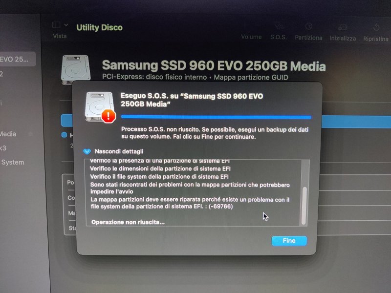

con l'upgrade a Big Sur ho deciso di fare anche il doveroso passaggio ad OC e stavolta mi ci sono messo di brutto, niente EFI scopiazzate in giro, manuali, tools e pazienza, devo dire che alla fine avevo un'EFI spettacolare, bootavo veloce e liscio come l'olio
poi ho lanciato Big Sur e tutto sembrava andato bene ma all'ultimo boot si è fermato, ho riavviato ma nulla
adesso sono entrato senza problemi in Recovery ed analizzando il disco mi da questo errore (foto)
secondo voi è per questo che non arrivo al sospirato desktop del BS?
adesso vorrei formattate il disco per fare un clean install, però poi l'EFI che fine fa? perché mica ho un backup mannaggia
meglio se aspetto un vostro parere va...
grazie mille

come non detto, mo so dentro... faccio qualche test

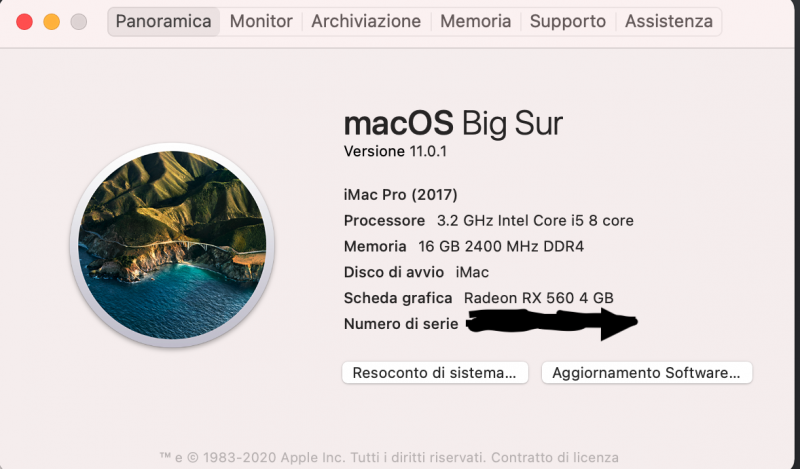

ragazzi vorrei fare una domanda sul mio pc ho installato le ram da 3200 MHZ , come posso modificarle il Mac me li legge 2400 , c' e qualcuno che mi può aiutare grazie allego la foto
Controlla nel bios che siano settati alla giusta frequenza...

ancora una domanda ,come faccio a cambiare il nome del processore ? ho un rayzen 7
