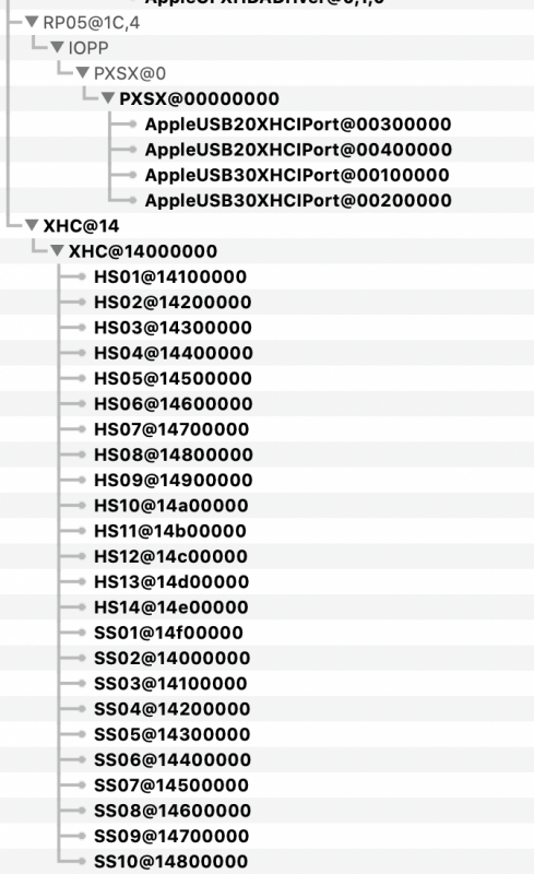

1 ora fa, Fish87 ha scritto:
Ho due porte usb anche sull anteriore del pc che però non mi rileva
non ti rileva pendrive 2.0 o 3? oppure entrambe?
da ioreg risultano 24 + 4 (le 4 extra non rientrano nel conteggio del port limit)
7849532_Schermata2020-11-04alle14_42_15.thumb.png.994828ddcb42077d7acf987ecf47cd9a.png
le HS sono le 2.0 e SS sono le usb3
