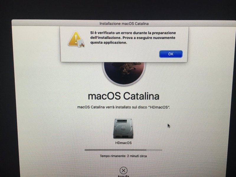

Dunque, sono riuscito a scaricare da AppStore la versione di Catalina e installarla come da guida su USB.
L'errore che mi si presenta è il seguente durante l'avvio dell'installer. Posto anche la EFI che utilizzo per l'installazione, Che cosa può essere?

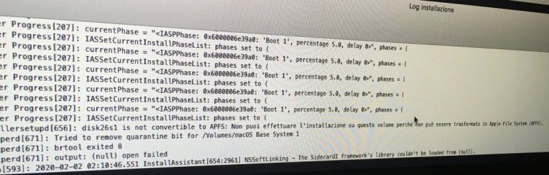

Finalmente riesco a fare il boot e ad entrare nell'installazione fino a questo punto:
L'errore su file di LOG dice: disk25s1 is not convertible to APFS: Non puoi effettuare l'installazione su questo volume perchè non può essere trasformato in Apple File System.
La EFI utilizzata è a seguire. Ho provato a riscaricare Catalina dall'AppStore una seconda volta e rifare tutto da capo ma nulla. Preciso anche di aver aggiornato firmware SSD e infine ho anche provato a sostituirlo con un altro HDD ma l'errore si presenta comunque.
Dove ho sbagliato?
Edited by Ombra
@Gengik84 anche su disco esterno stesso problema...
Ho fatto una prova e sono riuscito ad installare Mojave senza alcun problema al primo colpo, non so per quale motivo con 10.14 non dia nessun problema e con la 10.15 si blocchi a due minuti dalla fine.

@Ombra Un giorno mi è capitato di installare e avere questo errore come te.
Ci sono stato due giorni avrò cambiato 30 cose nella EFI...sai come ho risolto? Ho installato Catalina da macbook su HDD Esterno, alla fine è facile xk apri installer di CAtalina da Macbook e selezioni disco esterno come destinazione..
Una volta compleatato ho avviato disco esterno su hack e poi ho clonato disco esterno su interno! Sembra una cosa da pazzi ma io ero diventato davvero pazzo, però ha funzionato!
Certo se non hai con te un vero Mac è diverso 😁
Edited by vincydp
@katsuja Ciao, si ho sempre cambiato la data da terminale durante l'installazione all'anno 2020.
@vincydp Sai che ci ho già provato su HDD esterno? Però avviavo comunque l'installer da Clover. Non ho provato con il sistema operativo avviato ad installare su HDD esterno. Provo subito.
Edited by Ombra
OTTIME NOTIZIE @vincydp e @Gengik84! Sono riuscito ad installare Catalina su Hard disk esterno e ad avviarlo correttamente con la EFI funzionante, ho anche ripristinato i dati dal mio SSD principale con Mojave. Il mio errore è che installavo su HDD esterno avviando da Clover anziché da Mojave.
Ora devo solo clonare la partizione da hdd esterno a ssd interno. Proverò in prima battuta con Carbon Copy Cloner.

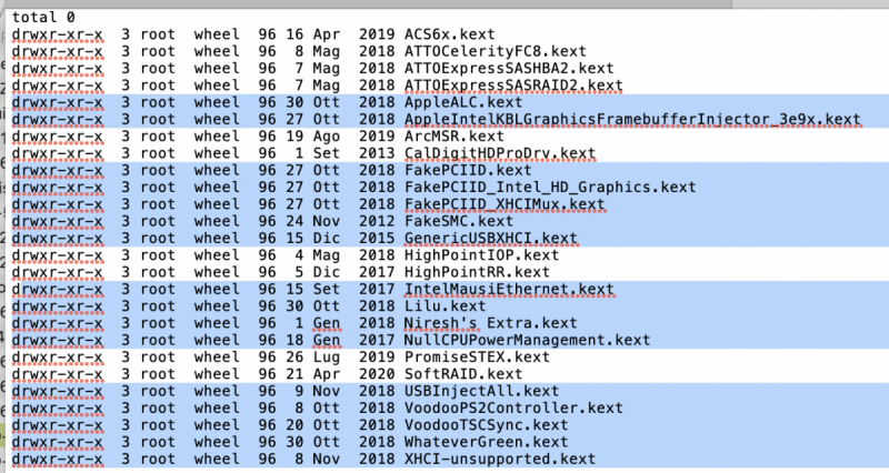

questi sono i kexts presenti in L/E
1681962852_Schermata2020-11-01alle17_09_48.thumb.png.b6d479a998bbd870f6f2051d27a4cf03.png
che dovrebbero essere in EFI
oltre a quelli che sono già in EFI
fammi un'altro fischio quando avrai sistemato 😁 ma la prossima volta posta anche il percorso pci di HDEF
PS: ma quel Niresh'extra vedi di eliminarlo definitivamente
grazie
