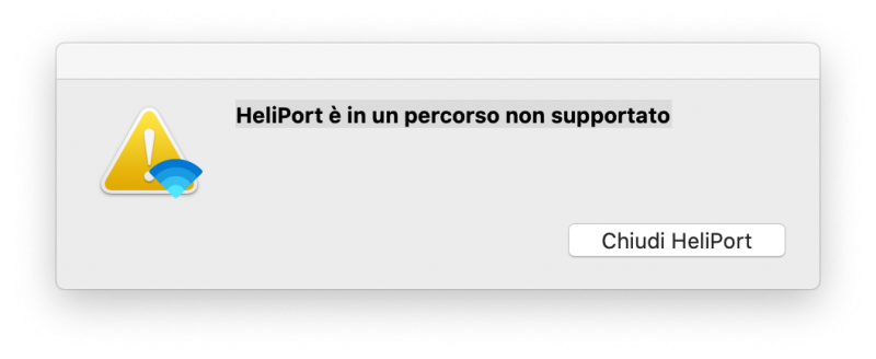

Support Team iCanaro Posted October 20, 2020 Support Team Share Posted October 20, 2020 1 ora fa, Giorgio1996 ha scritto: specifico che Heliport con i airportitwlm non si è mai neanche aperto.. da questo messaggio di errore, cosa che non avviene con itwlm invece questo è assolutamente normale, Heliport serve solo ed esclusivamente se si usa itwlm.kext Link to comment Share on other sites More sharing options...

Giorgio1996 Posted October 24, 2020 Author Share Posted October 24, 2020 comunque non scherzavo.. qualunque versione di airportitwlm non funziona più (non carica il proprio il kext) e itwlm funziona 1 volta su tre accensioni.. se provo ad aprire qualsiasi versione di heliport mi da questo messaggio di errore.. perché sono cosi maledettamente sfigato? (ps. ho provato tutte le versioni esistenti dei kext e ho riscaricato e installato eliporto almeno 5 volte) Link to comment Share on other sites More sharing options...
