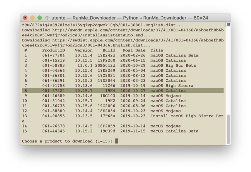

Support Team iCanaro Posted November 1, 2020 Support Team Share Posted November 1, 2020 è in download mera curiosità che voglio provare ad installare sulla X570, ora ancor di più visto che è specifica per iMac del 2017 che dovrebbe proprio SMBIOS iMacPro1,1 che uso giusto per vedere se per caso poi funziona lo stop con catalina, sul T-RyZo va ovunque tranne che con lina 😛 1 Link to comment Share on other sites More sharing options...

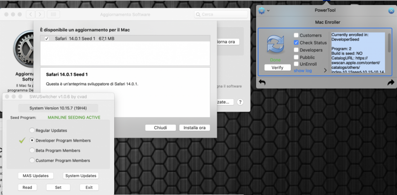

Support Team iCanaro Posted November 1, 2020 Support Team Share Posted November 1, 2020 2 ore fa, fabiosun ha scritto: Se è per lo stop non provare non va e ed è uguale alla 19h2 per lo sleep si ma lo sai che io provo lo stesso 😁 continua a non andare in STOP per cui hai vinto un premio: 1 settimana a casa di Jief.... sei contento?! 😉 comunque al primo riavvio NO panic PliZ ho controllato i preboot di BS e catalina ma non ho trovato anomalie, systemversion corretti poi ho proseguito aggiornamento/installazione con l'icona di catalina, quella a destra, tutto OK ma questa 19H4 poi mi ha trasferito nel ramo developers (prima ero su aggiornamenti regolari) reimpostato regular updates e sparito safari beta e aggiornamento a big surf Link to comment Share on other sites More sharing options...

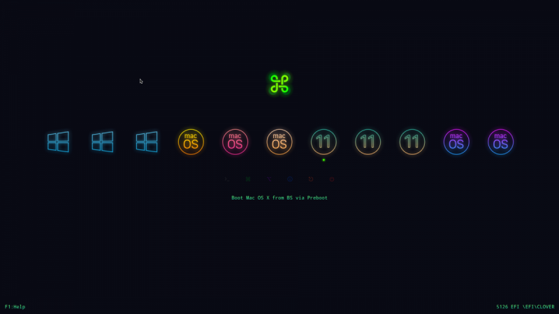

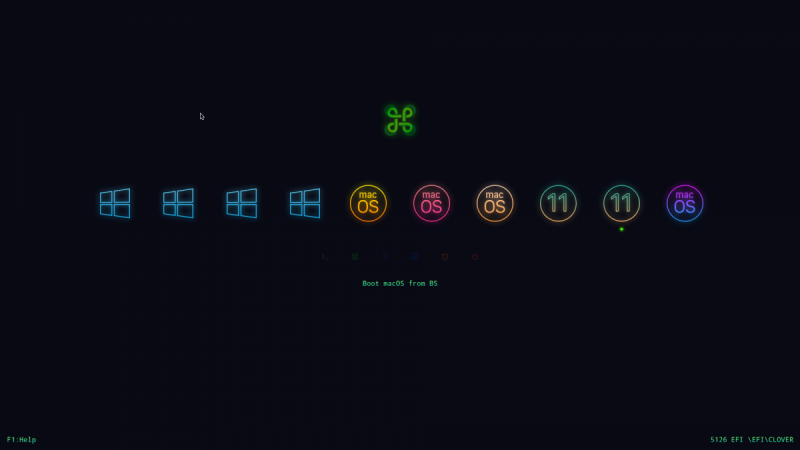

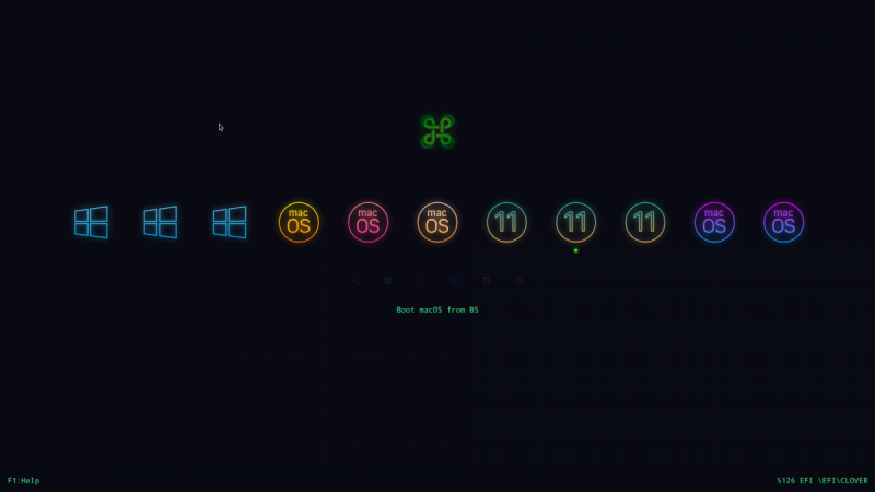

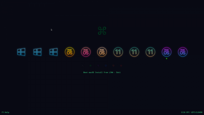

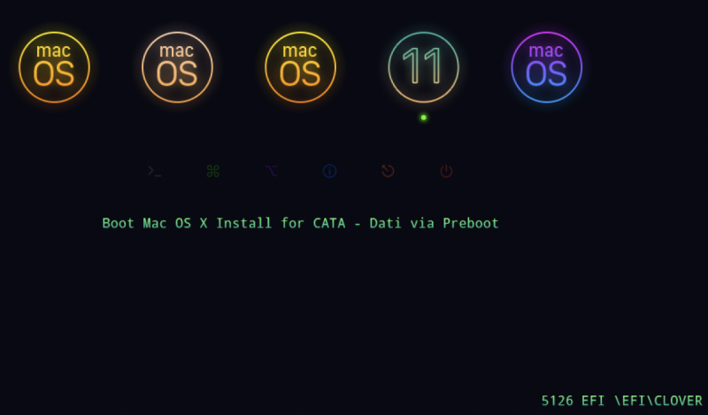

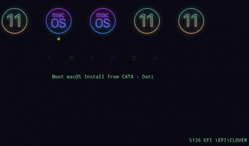

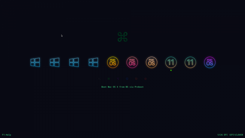

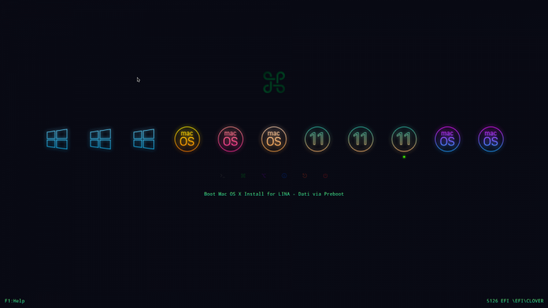

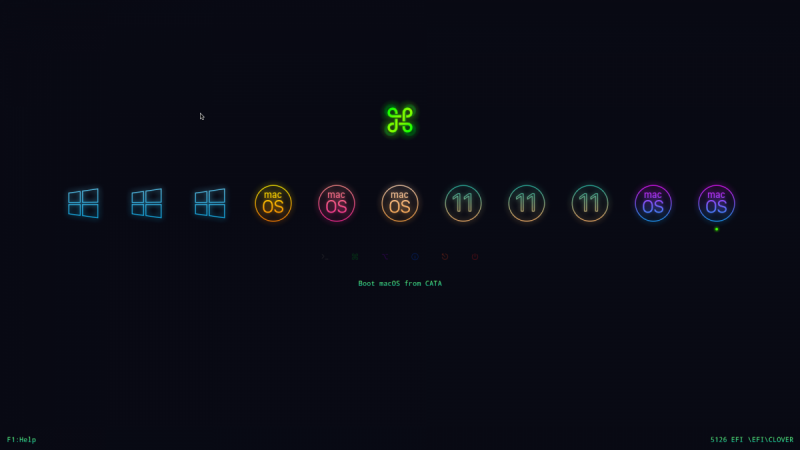

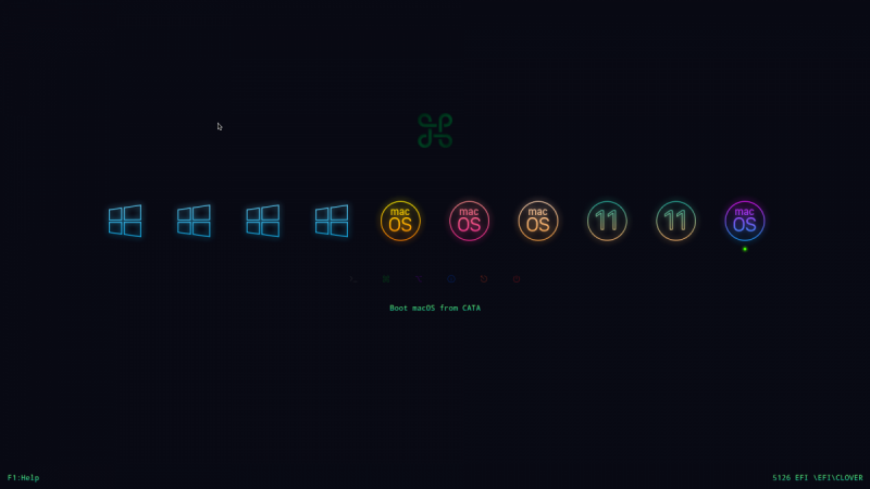

Support Team iCanaro Posted November 6, 2020 Support Team Share Posted November 6, 2020 3 ore fa, fabiosun ha scritto: Gli utenti AMD devono usare dopo la prima fase di aggiornamento l'icona macOS install Catalina data..e non quella che finisce con preboot altrimenti si blocca subito il processo di update(se usano Clover) tutti gli utenti e non solo AMD a schermo non compaiono tutte le icone dei vari macOS, nel secondo screenshot mi sono spostato a destra precisato questo per non ingenerare confusione, questo comportamento è avvenuto su tutti gli hack in cui ho aggiornato catalina alla 19H5 con il tema neon, si vede di questo preboot install catalina con icona di BS, da schivare, come ha detto Fabio terminata installazione/aggiornamento, sparisce così come era venuta Link to comment Share on other sites More sharing options...

Support Team iCanaro Posted November 6, 2020 Support Team Share Posted November 6, 2020 ecco una sequenza di screenshots per far capire la questione con Clover hack Z97 con oltre 4 windows, sierra, high sierra, mojave, catalina e grande bucio Spoiler i primi 5 screenshots si riferisco a quello che si vede nella GUI al primo riavvio durante aggiornamento di catalina gli ultimi 3 screenshots invece sono relativi a installazione avvenuta con successo Link to comment Share on other sites More sharing options...
