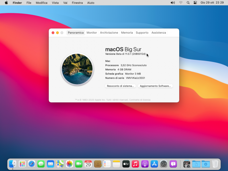

Support Team iCanaro Posted October 29, 2020 Support Team Share Posted October 29, 2020 dopo avere scaricato installer completo di grande buco 11.0.1 http://swcdn.apple.com/content/downloads/34/14/001-58883-A_X44PVH3RKY/loxggyh4g06lfvijpw4uxr2u7jht9spza8/InstallAssistant.pkg dopo aver sistemato i kexts della varie release di macOS, cioè ho lasciato ogni versione con i suoi kexts, tranne LILU WEG FakeSMC/VirtualSMC che ho messo nella cartella other con Clover 5126 ho provato aggiornare BS beta10 alla nuova release 3 riavvi tutto liscio come l'olio ecco il risultato 1 Link to comment Share on other sites More sharing options...
Moderators netgear Posted October 29, 2020 Moderators Share Posted October 29, 2020 Installer 11.0.1, Installazione Nativa VM, Immagine RDR Fine dei Giochi: Un paio di minuti per Ripristinare il "nostro" BS tutte le Macchine che desideriamo :)... - - Immagine Installata, incluso l'Utente 13.5 Gb a fronte di un Installer di 11.8 Gb 🙂 - 1 Link to comment Share on other sites More sharing options...

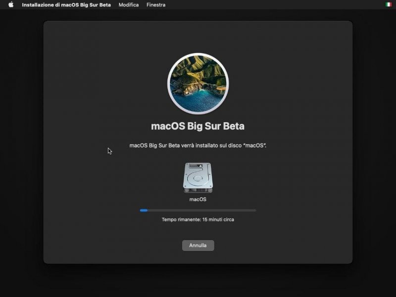

Moderators netgear Posted October 30, 2020 Moderators Share Posted October 30, 2020 A questo giro l'installer parte in Italiano... Come era sulla b9 :)... - Link to comment Share on other sites More sharing options...
