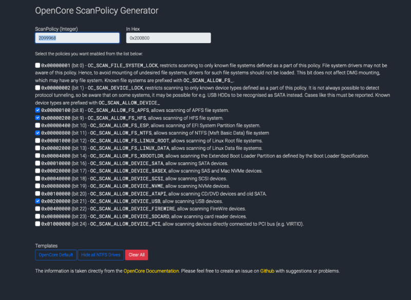

Se hai in MIsc/Security/ScanPolicy  = 0   vengono rilevate tutte
puoi provare a modificare questo valore aiutandoti con questo https://oc-scanpolicy.vercel.app/  di default e'  17760515

potrebbe andare così? per non vedere le efi io ho apfs con macosx poi windows su ntfs e basta non ho linux.. magari se metto usb con efi e install per bigsur così me la vede.. vabbe al limite poi rimetto a 0
mi da errore
