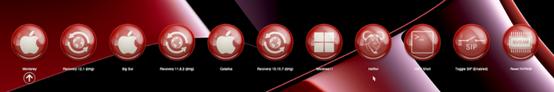

19 hours ago, antuneddu said:
si a parte diminuire il numero di EFI , agire sullo scan policy
solitanente questo valore    19860739     dovrebbe risolvere .... mi mostra cosi
si puo' provare  qui   https://oc-scanpolicy.vercel.app/   quale valore piu' idoneo ( calcolatore incluso anche in OCAT )
alternativa estrema custom entries via shell
