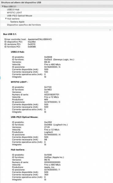

Sto perfezionando la configurazione del mio Mac con la MSI in firma, a parte wifi/bt (Intel) funziona tutto... quasi tutto! Ovviamente i led rgb non vanno. Ma non è tanto una questione di farli andare a tutti i costi, ma è che si comporta in modo strano e volevo venirne a capo!
In pratica quando accendo il pc ho i led accesi, avvio macos e rimangono accesi fino al login. Inserisco la pass di login e mentre carica il desktop i led si spengono, e non si riaccenderanno fino a quando tolgo la corrente (anche al reset rimangono spenti). Al primo avvio se vado nel system profiler ho la periferica MYSTIC LIGHT connessa al USB (sono i led RGB), al secondo avvio la periferica USB sparisce completamente.
Questo manda in "crisi" anche Windows che vede una periferica col punto esclamativo dichiarandola malfunzionante. L'unico modo di tornare alla normalità è spegnere e togliere la corrente.
Adesso non pretendo di controllare i led con macos, ma almeno se evitasse di spegnerli cosi brutalmente! Cè una possibile soluzione? Perchè li spegne solo dopo il login e non prima?

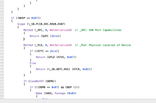

Ho provato l'unica strada che mi sembrava fattibile, seguendo la tua guida ho estratto la ssdt delle usb, nella voce hs07 ho cambiato "One" in "Zero" e l'ho piazzata in patched. Poi ho ovviamente droppato la ssdt originale.
Il risultato è che dal System Profiler non vedo piu Mystic Light neanche al primo boot, ma i led si spengono comunque appena arrivo al desktop. Controllando con ioreg vedo che hs07 è ancora presente... è normale?
Ti allego il ssdt patchato 😉
SSDT-4-xh_cfsd4.zip
Edit: Come non detto, Mystic Light è ancora presente... c'è qualcosa che non va nella mia patch 😞

se mappi le usb e su quella porta metti zero allora si che non funziona mai perchè l'hai appunto disattivata.
comunque le usb devi in caso mapparle tutte a modo, poi adattato il config
successivamente va visto se tutto funziona a modo oppure se ci fosse altro da correggere.
Come ho scritto Il problema è che ho messo zero, ma la porta funziona ancora! 😮
Io vorrei che macos ignorasse completamente quella porta in modo che i led continuino ad andare.
Penso che macos “veda” Mystic Light come una periferica di massa, prova a montarla e la manda in crash... Questo perche crasha solo a desktop caricato.
Il problema è un poco piu fastidioso del previsto, visto che da bios non si possono disattivare e Windows si ritrova con una periferica malfunzionante (fino al poweroff e distacco della corrente)
HS07 eliminata! Invece di mettere "zero" ho eliminato tutta la stringa relativa a HS07, ed adesso i led funzionano anche con MacOs 😉
Ora devo vedere come si comporta Windows, riabiliterà HS07?
15 minuti fa, Gengik84 ha scritto:
cancellando non si disabilita e non è una cosa fatta bene.
Si,si. Cancellandolo si disabilita! Purtroppo pero' anche da Windows 😞
So che non è troppo "elegante"... ma hai provato a dare un'occhiata al ssdt? Perchè col metodo "zero" al posto di "one" non si disabilita?
Adesso provo a mettere il ssdt originale in Windows, non ho mai provato. Magari cosi facendo si abilita in Windows e si disabilita in MacOs 😉
Come non detto, Windows riabilita hs07 anche senza patch (non avevo visto bene, mette Mystic Light come dispositivo di input)
Quindi salvo soluzioni piu eleganti direi: problema risolto 😉
