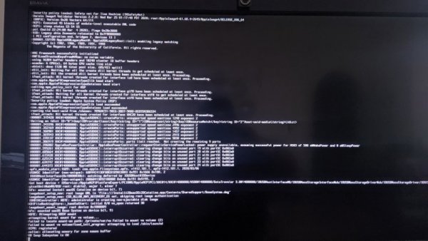

Nell'ordine ho effettuato:
- configurazione del BIOS così come indicata nelle guide di questo forum, per le AsRock;
- fatta penna USB con Catalina e Clover, sempre seguendo guide (quindi ho usato Aptiofix scaricato dal link consigliato, tolto tutti i flag old e new da config.plist e installato Clover UEFI);
- seguito le tue dritte per l'hack Coffee Lake, usando l'SSDT da te consigliato;
- usato SMBIOS 19,1 e messo KernelPM come flag, tolto AppleintelcpuPM.
Il risultato è sempre che Clover da USB si blocca quasi subito su APFS Module Start 1689.
Allego screenshot e la EFI.
CLOVER.zip
5 minutes ago, Gengik84 said:

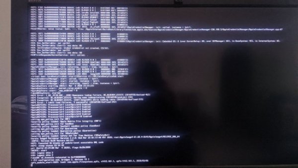

Con questo DSDT al posto dell'SSDT il boot va avanti fino a "vm swap subsystem is on" e lì si ferma...
20 minutes ago, Gengik84 said:
prova su altre porte usb, oppure in caso metti le patch per port limit che trovi nella sezione FAQ
Il boot si blocca su VM swap anche con le USB patch limit.
Hi provato su tutte le porte USB e l'esito è lo stesso (su una porta si blocca ancora prima di VM swap).
Edited by DS-1
estrai le acpi con clover, allega nuovamente il dsdt
poi riproviamo ma il blocco a ora non è normale
in caso successivamente sarebbe da riscaricare l'installer e ricreare il tutto su altro supporto

Ecco il DSDT estratto con F4 al boot di Clover.
La penna che sto usando è la stessa che ho usato per Catalina sull'i7 2600k. Stavolta però l'ho fatta via VM con Mojave.
In caso fallisse anche il prossimo tentativo, posso provare con un'altra penna USB.
EDIT: ho trovato l'altra penna che usai per installare Catalina su un altro. C'è già la partizione con Catalina installabile e la EFI di un'altra configurazione. Quindi l'ho sostituita con la EFI che stiamo provando a far funzionare, ma il risultato è sempre lo stesso. Dunque dubito che il problema possa essere la penna.
