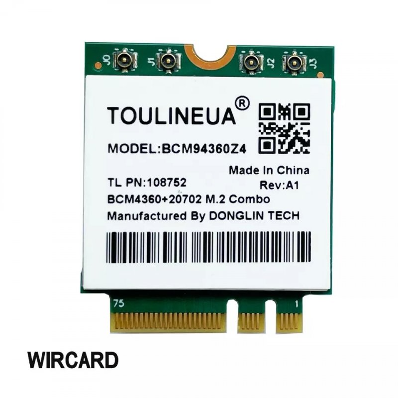

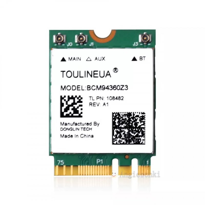

Buongiorno, altre 2 schede M2 ngff sono supportate
La BCM94360Z3 (NSS 2) che è 2230 e la BCM94360Z4 (NSS 3) che è 3030, brand TOULINEUA.
(a mio parere queste 2 sono superiori alle fenvi BCM94360NG e BCM94352Z che sono entrambe NSS 1 quindi con velocità wifi inferiore)
BCM94360Z3
WiFi: BCM4360
Vendor: 0x14E4 Device: 0x43A0
BlueTooth: BCM20702
Vendor ID: 0x33BA Product ID: 0x03E9
BCM94360Z4
WiFi: BCM4360
BlueTooth: BCM20702
Vendor ID: 0x33BA Product ID: 0x03E8
Le z3/z4 uscite dopo marzo 2022 per la parte BT sono tutte apple fw.
Edited by Lorys89
  • Like 3
  • Thanks 2
