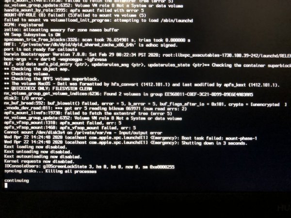

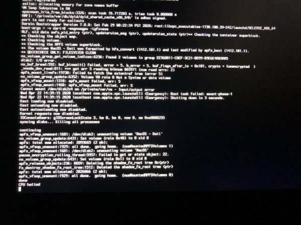

@Gengik84 Ho provato una cosa diversa, ho praticamente fatto un'installazione su USB nuova utilizzando Catalina, prima di incollare la cartella che mi hai passato tu, ho installato Clover e successivamente ho sostituito con la tua cartella. Devo dire che sono riuscito ad installare su HD ma al riavvio (post installazione) e sono riuscito solo a fotografare quest'ultima schermata, poi ne carica altre e si spegne il pc. C'è stato un avanzamento.
@iCanaro @marzillo

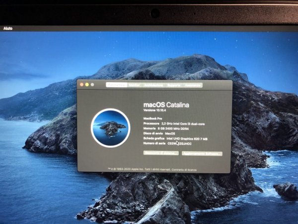

Evidentemente era l’HD che usavo il problema. Ho installato su SSD e finalmente sono riuscito ad installare e avviare... allegherò la foto.. Adesso ho un problema con il riconoscimento de WI-FI, fondamentale per me visto che non ho Ethernet, la scheda video mi fa solo 7Mb, trackpad e audio. Al momento mi sono accorto solo di questo.

Ho avviato ed usato, finalmente, Catalina. Solo che ho notato alcuni malfunzionamenti, tipo:
Wireless: non funzionante
GPU: segna solo 7Mb
Audio: Risolto con Voodoo
Trackpad: non riconosciuto
Bluetooth: non funzionante
La cosa che più mi punge è il wifi, visto che avendo un ultrabook non ho accesso alla porta ethernet, e la GPU.
se avessi letto qualcosa con un pelo di attenzione, non faresti questa domanda... i wi-fi intel non sono mai andati, ora ci stanno lavorando, ma per quello da me testato, non funziona niente.
Quasi tutti quelli con un notebook hanno sostituito il modulo wifi/BT con uno compatibile
per il BT vedi qui, a me è andato e anche ad altri ha funzionato
https://www.macos86.it/topic/2260-intelbluetoothfirmware/
per il wi-fi, se vuoi provare e hai tanta fortuna, ti allego ultimo kext beta
AppleIntelWifi-1-DevBuild-04192020_215243.zip
