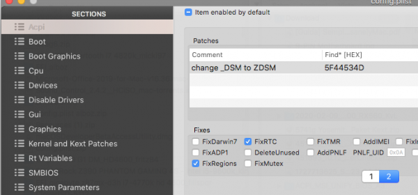

fritz84 Posted April 15, 2020 Author Share Posted April 15, 2020 per prima effettivamente Mea Culpa ho saltato questa nota: NOTA 3: con Clover è sempre meglio inserire il nome esatto compreso di estensione in sorted order presente nel config allego i nuovi config ed ioreg PS Audio non va più... Angelo’s iMac.zip config.plist.zip Link to comment Share on other sites More sharing options...

Support Team iCanaro Posted April 15, 2020 Support Team Share Posted April 15, 2020 ssdt haswell non è caricato prova gli altri e posta ioreg controlla sempre nome esatto in sordet order per l'audio, ci pensiamo poi, tanto ora hai capito come fare no 😉 Adesso, foskvs ha scritto: Togli il fake id per la grafica e riavvia. inibisce il caricamento dell'ssdt haswell? Link to comment Share on other sites More sharing options...
Supervisor. foskvs Posted April 15, 2020 Supervisor. Share Posted April 15, 2020 No, ma non gli carica i kext grafici, a meno che su ssdt non ci sia l'iniezione del device-id. Link to comment Share on other sites More sharing options...
