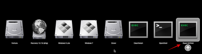

Esatto dovresti vederel icona nella  GUI tipo cosi

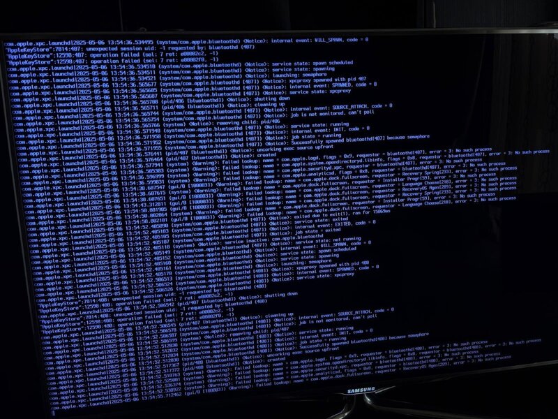

ma praticamente ho atteso oltre 10/15 minuti con una schermata che sembri andare avanti ma non arriva alla schermata di installazione, (avrei dovuto attendere di più?)
successivamente al riavvio togliendo la chiavetta clover mi avvia Catalina in verbose?!? strano? perchè?

Succede avendo entrambi i bootloader , sarebbe meglio prima di avviare Clover , resettare nuovamente Nvram ( meglio se hai la possibilita' di disattivare il disco con Catalina )
Sostituisci il  config.plist.zip  nella EFI dell usb e riprova

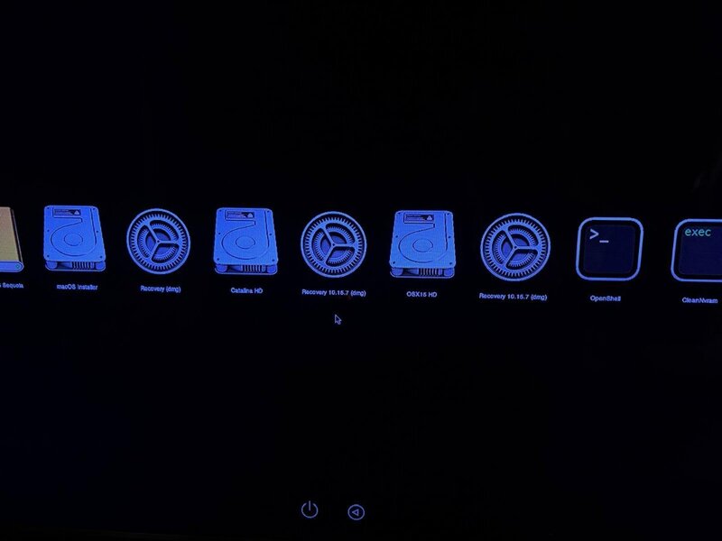

Fatto ma purtroppo si blocca appena avvio l'installazione....chiaramente ho fatto anche il reset NVRAM ma nulla neanche Catalina va!
Ti posto gli screen che vengono riportati sia se faccio l'installar con icona rimovibile (arancione per intenderci) sia che faccio l'altra con icona HD (MacOS Installer)
