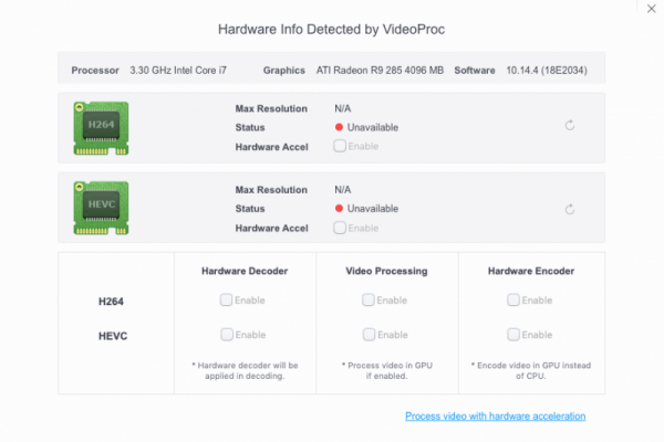

aclock81 Posted May 1, 2020 Author Share Posted May 1, 2020 Ciao @iCanaro. Ho avuto un attimo di tempo e sono riuscito a fare "una pedalatina" (😂) e a installare su un'altra partizione Mojave. Purtroppo il problema sussiste (accelerazione video OK, ma H264 e HEVC non sono supportate, come da screenshot che allego). Idee? Non so davvero cosa fare per risolvere. In Final Cut non riesco ad esportare nulla. Mi da sempre errore. 😫 Inizialmente la scheda video veniva riconosciuta correttamente come R380, seppur con tutti i problemi di freeze che mi dava. Può essere che ora, essendo riconosciuta come R285 in qualche modo si impalli proprio sui codecs H264 e HEVC? Grazie per la pazienza! Spero proprio di risolvere, anche perché i soldi per un "iCoso" non li ho e mi serve sto benedetto Final Cut. Link to comment Share on other sites More sharing options...
aclock81 Posted May 5, 2020 Author Share Posted May 5, 2020 @iCanaro scusa se ti rompo le scatole...ho provato un sacco di combinazioni con Shiki anche su Mojave, ma nulla da fare...niente H264 e niente HEVC... Sono abbastanza disperato... Hai forse qualche altro asso nella manica? L'eventuale acquisto di un'altra scheda video (magari usata) potrebbe risolvere una volta per tutte questo problema e darmi la possibilità di lavorare in Final Cut? Grazie ancora per la pazienza e per l'aiuto. Link to comment Share on other sites More sharing options...
