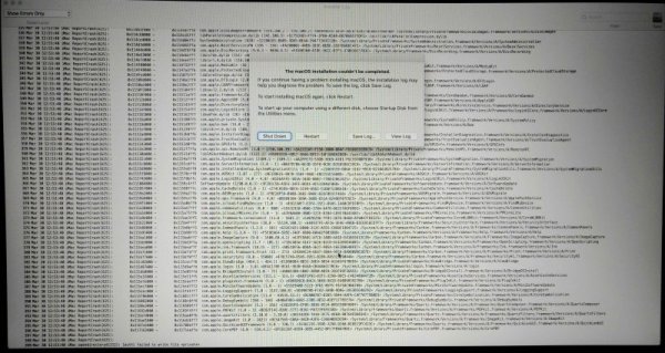

Per togliermi uno sfizio ho fatto un esperimento. Ho preso la efi di questo notebook e l'ho messa in una chiavetta USB di installazione Hack di Catalina.
Non sono riuscito ad entrare nella schermata dei menu, ed è uscito il seguente  messaggio di errore...
Sta a vedere che c'è qualche pasticcio nella config.plist che c'entra con la grafica?
La efi avrebbe dovuto caricare senza problemi l'installer... Vero?
4 minuti fa, Gengik84 ha scritto:
se fosse la grafica avresti un KP molto prima di arrivare a quel punto
