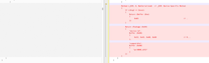

Il 20/2/2021 at 13:17, A23SS4NDRO ha scritto:
Ultima cosa, il kext AppleAHCIPort.kext non ha più il supporto del controller SATA che è presente in questo laptop, ho provato injector di ogni tipo ma il problema rimane

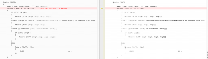

Adesso, A23SS4NDRO ha scritto:
L'ho trovata confrontando il prima e dopo di quando avevamo aggiustato
il dsdt l'ho fatto io, quel rename l'ho eseguito io ma per fare altro
non è grazie a un ZDSM che il tuo problema fu risolto
Esatto... proprio codesto nella foto...
e non c'entra il zdsm come ti ho detto prima
se vuoi devi provare BSinjector
ma va modificato il DSDT altrimenti anche volendo non potrà lavorare
2 minutes ago, Gengik84 said:
ID di questo portatile sono RAID, mai supportati da osx nativamente.
Non riesco a spiegarmi sul fatto che:
Il controller SATA già non andava con il DSDT normale senza modifiche lato SATA (poi sono state applicate le modifiche negli screenshot, niente kext aggiuntivi) e il controller funzionava
Upgrade a BigSur, quello che funzionava da Catalina, non funzionava più su BigSur (mantenendo le modifiche precedenti)
ok quindi va modificato il DSDT e non serve CtlnaAHCIPort.kext?
Esatto
giusto, su BS sono cambiate varie cose, fin dall'inizio
per questo ti ho detto poco sopra di provare BSinjector ma va modificato il dsdt attuale
fai tu, applica questa patch che ti scrivo con maciASL
into method label _DSM parent_adr 0x00170000 remove_entry;
Compila, se non hai errori, come dovrebbe essere, salva
poi scarica BSInjector, aggiungilo in efi e prova
Senza altri kext Sata
Vediamo come si comporta... quell' injector aggiornato funziona bene su BS
Mette quella che è anche estetica nella definizione SATA in info di sistema
Da vedere se risolve lacune più profonde
