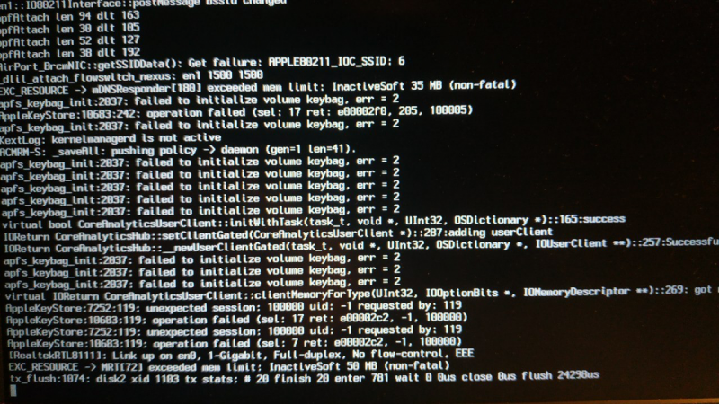

Stranamente dagli ultimi update di Catalina/BigSur, noto degli hangs strani che rallentano il boot fermandolo sempre allo stesso punto:
Qualcuno ha qualche idea di perché questo possa succedere?
Ditemi se serve che separo il post, perché anche altri con l'ultima release di Catalina (e ovviamente con opencore aggiornato all'ultimo commit etc) hanno un problema molto simile (nel loro caso su un haswell)

Quel blocco mi si presenta sia su Comet Lake che su Haswell. Vediamo se Vit ha qualcosa da dire, e speriamo che sia di buon umore

Okok, ci sarà da investigare su questo fatto perché è un po' anormale, è noioso che i tempi di boot si allunghino
si si concordo, al tempo vi era una pausa dovuta a voodooPS2, ultimamente risolta
Comunque Apple ha fatto ennesimi cambiamenti tra RC e release finale, questo anche nell'installer stesso

Ti mando un video di conferma in un attimo. Direi un 10/15 secondi su quel pezzo, ma anche la parte dopo ne risente
uhmmm sono tanti cavolo
usate il secureboot?

No, solo Vault sul portatile, ma siccome viene sbloccato in preverbose non influenza
Ecco il video https://drive.google.com/file/d/1BPKT_NEa0lA3DqP_35VRndOOYRGYw_6s/view?usp=sharing

No, actually quel video è del mio desktop Haswell...Ho mandato quello perché è più evidente
Del Comet Lake mando solo la foto, perché non credo sia poi così diverso il video

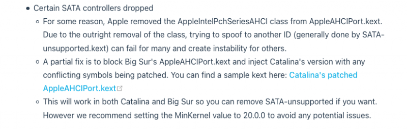

Ultima cosa, il kext AppleAHCIPort.kext non ha più il supporto del controller SATA che è presente in questo laptop, ho provato injector di ogni tipo ma il problema rimane, l'unica per ora è mettere in /EFI/OC/Kext questo, come da guida
ma a cosa ti riferisci?
id raid non sono mai stati nativi in alcun caso, quindi mi sa che ti sbagli con altro...
non mi hai capito.
l'ID sono raid, ok?
quindi mai stato supporto nativo...
Poi a parte questo
il problema sarebbe?
non vedi il disco? non lo vede la recovery... o cosa?
