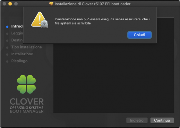

17 minuti fa, iCanaro ha scritto:
sai pregare in aramaico???
installalo attraverso l'app
https://github.com/CloverHackyColor/CloverBootloader/releases/download/5107/Clover.app_v1.16_r5107.pkg.zip
rendi la root scrivibile tramite il flag
altrimenti:
sudo mount -uw /
poi installa clover
mi sa che devo bestemmiare in italiano...app non l'avvia e guarda...
a può essere perchè ho clonato dall'usb clover?
aggiornamento installato. Purtroppo per quel problema al mio wifi ora non viene più visto...ora come posso procedere per avere accesso alla rete? Cioè ho provato non caricando il kext su efi Io802xxx sperando venisse letta la mia wifi ma niente...

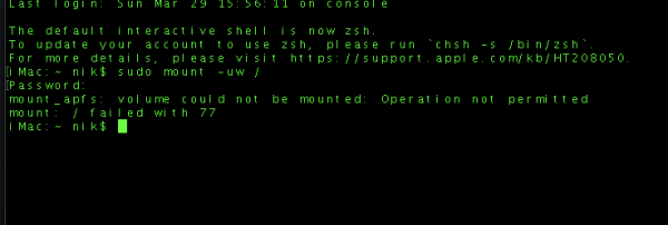

E nuovamente problemi...installando un programmma (littlesnitch) e pc non si avvia più, ma si resetta. Entrato in recovery usando il terminale ho eseguito tale comando "sudo spctl --master-disable"  e taaacc..non si avvia manco in recovery!!! ora avvio -x e non parte tipo da il messaggio bloccato per 10 secondi e rimane nella schermata nera...secondo me c'è qualcosa che non va....
scusa, ma disabilitare gatekeeper da recovery che senso aveva?
prova ad avviare in single user
-s
poi finito caricare dai invio e digiti
sudo mount -uw /
sudo kextcache -i /
quando finito
reboot

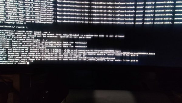

-s
sudo mount -uw /
sudo kextcache -i /
quando finito
reboot
Sinceramente manco so che sia il gatekeeper....
Cmq ecco cosa mi esce:
che ti usciva quello che  hai postato, già lo sapevo...
eseguiti i comandi???
Si ma non sembra andare a buon fine niente come ti accorgi dalla foto...ora provo ad avviare in recovery vediamo se riesce a partire...

48 minuti fa, iCanaro ha scritto:
Come sempre grazie. Allora avviando con queste opzioni carica tutto il so e poi mi da schermata nera come se perdesse il segnale... Quindi deduco che devo fare qualche prova si farlo accedere senza il supporto della GPU....
