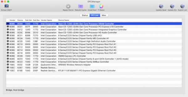

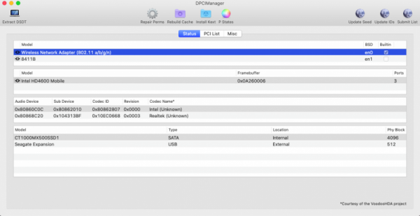

allega la EFI attuale, ioreg, screenshots DPCIManager e quando posterai, menziona il boss che appena finisce di fare gattocross magari ci guarda
Scusa la terminologia @iCanaro sono inglese alcune cose le so dire in inglese e basta ahahaha. Intendevo AC Adapter, comunque recapitolando....
1) Quando sconnetto AC Adapter ciò che è connesso alla porta usb 3.0 con alimentazione da problemi, per qualche istante il mouse usb si incanta
2) Prima dell'aggiunta dsdt patched il pc faceva un suono al boot che ora non fa però vorrei sapere cos'era https://drive.google.com/open?id=1EVndAZF5x3_4gdxSMXZrwvrtZKSEABeY
4) Ogni tanto quando le schermo si spegne posso riattivarlo solo con il tasto di accensione poi dopo qualche secondo si riavvia
5) Quando faccio partire Fix_en0, il pc si riavvia non so se funziona cosi
6) Adesso il mac non viene più letto come ipn's macbook pro ma solo macbook pro genericamente vedi nome ioreg
7) Forse è da controllare la wifi se dei kext siano in conflitto
@Gengik84
MacBook Pro.ioreg.zip EFI.zip

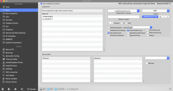

Nel config cosa devo togliere ho mettere? intanto ho tolto il kext ma poi lo devo rimettere per la wifi anche se va lenta per l'antenna pseudo riparata
il config lascia così
segui quello che ho detto
ora va impostata la lan su en0, ancora non ci siamo
quindi rimuovi quel kext e ripeti tutto
fai ioreg
quando e se è ok rimetterai quel kext
