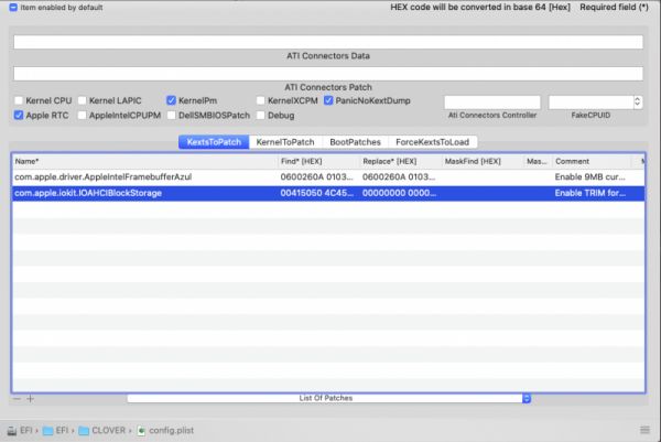

Ma l'impuntatura da cosa è dovuta? 🤣  Comunque attivo csm  mi accontento, solo una cosa mi controlleresti un po la efi se va bene anche le cose messe con clover bootloader? Poi chissa che è successo al bluetooh

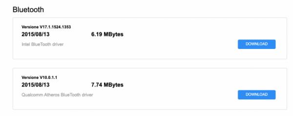

Ma la wifi va solo che devo stare attaccato al culo del router 🤣 e ora che ci penso la screen del bluetooth visibile risale a prima che si impallasse il bios e che si rompesse il cavo quindi è quello il problema
perche se ci penso su windows andava a fatica la wifi anche li e in piu il bluetooth andava si ma il mio pc ha due driver differenti via intel e poi con atheros
