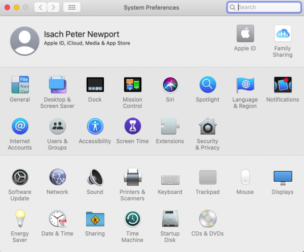

4) Il bluetooth non è presente nel pannello di controllo e non riesco ad attivarlo mi da un errore metto le screen

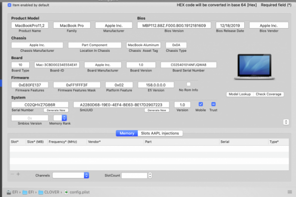

Ho cambiato delle cose nel smbios accidentalmente e adesso mi da macbook retina mid 2014 non piu late 2013

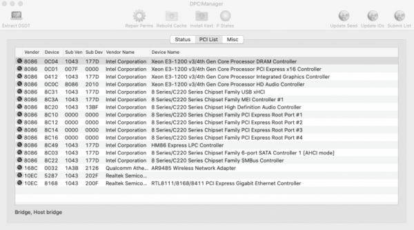

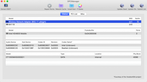

4) metti il modello di wi-fi/BT in firma che si vede di capire se serve qualche kext e quale usare
5) idem punto 4

Ciao man, tra macbook pro11,1 e 12 non ho notato differenze solo l'annata 🤣e poi si il nome del processore finisce in modo diverso ho cliccato di nuovo su 12 e ha aggiornato tutto, con il check coverage non mi trova il numero di serie non so se sia buono o meno, il wifi si comporta allo stesso modo ho pure messo l'arg come da istruzioni, il bluetooth non è comparso, la grafica glitcha ancora al boot, c'è un modo per sistemarla al di la si usare csm o cambiare la risoluzione di clover?
Intanto ho tolto fake id e e platform-id
Il check da errore qundi bene, per il bluetooh ancora nulla, non vorrei appunto che sia danneggiato boh perche l'install che ho usato per la nuova chiavetta l'ho scaricata fuori da apple store in quanto non è piu disponibile la versione 10.15.3 completa

screen 1, il bluetooh non è presente
screen 2 se cerco app l'attivo e mi da errore

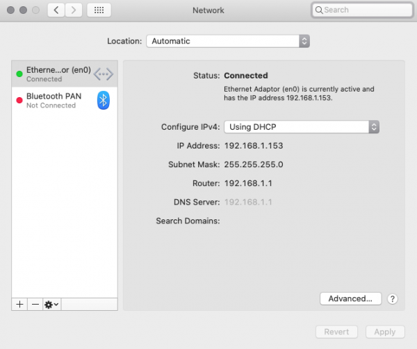

screen 3 risale a quando ho fatto installazione os qundi prima efi con kext piu vecchi, ora non compare piu, ho trovato su google di provare a rimuovere il config del bluetooth che poi si rigenera ma non cambia nulla
premetto che non avevo nessun kext per il bluetooh
