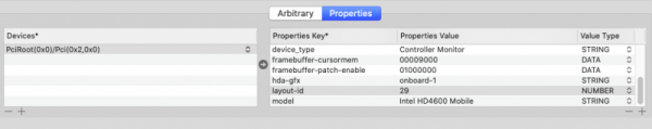

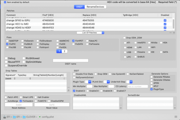

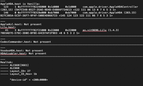

L'audio nativo non funziona,  ho provato i layout 3, 20, 27, 28, 29  per Realtek ALC668 poi mi sembra si debba fare il dsdt, sistemare la wifi e bluetooth per il momento va solo la connessione via lan 😉

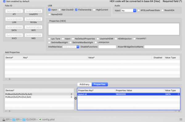

guarda che stai sbagliando @isach non devi inserire il layout-id nel percorso PCI della scheda video, ma devi inserire il percorso che hai, come spiegato nella guida, nella sezione devices di sinistra e poi in quello inserire il layout, meglio come data e non number, quindi è da convertire da decimale a HEX, sempre come spiegato in guida
Con Audio Codec Info non trovo HDEF, ho usato System Search, ho creato il percorso e sto provando i layout in forma decimale, fino a ora nessun risultato, intanto ho fatto un report con hackinfo di gengik
