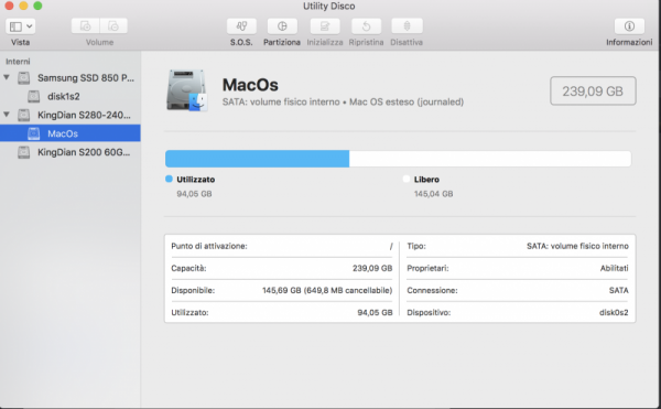

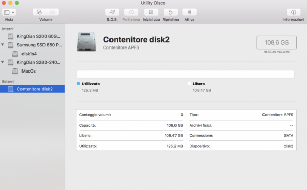

Ora ho formattato il contenitore in macOS Esteso Journaled e ovviamente la partizione precedente è sparita, il problema è che non posso ricrearla neanche APFS (HFS non c'è come opzione). Inoltre me la vede come esterna...

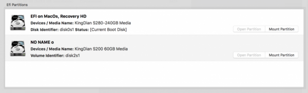

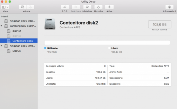

In allegato situazione attuale dei dischi.
Chi mi spiega a cosa serve la partizione "boot os x"? E'la EFI di Catalina? E' il preboot creato dall'installer di catalina?
Se la efi del sistema non c'è devo crearla io dopo la partizione di windows e poi procedere alla installazione di Catalaina?

Ora, quindi, come vado avanti visto che se provo ad installare su quella partizione del disco Samsung (che sarebbe riservata a Catalina) al successivo riavvio non parte?
Forse è necessario creare un'altra partizione EFI per Catalina tra "Local Disk (C:)" e " Catalina (L:)" ?
