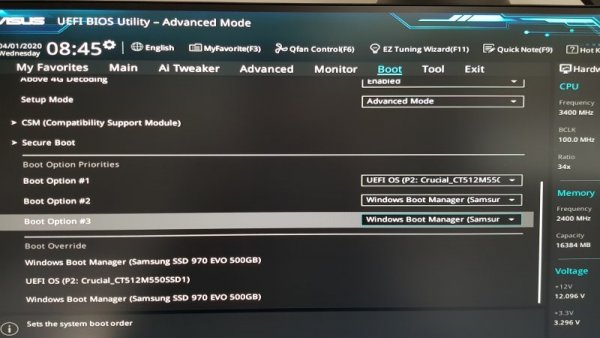

Quello che devo capire e' come fare che parta il boot di clover in automatico e che non debba selezionare manualmente da bios UEFI Crucial M550. Il problema e' che il crucial non compare nella lista di periferiche, ma devo andare in advanced mode (F7) e poi premere F8 e scorrere col cursore fino a quando mi compare l'unita' con dentro Catalina. A quel punto do invio e parte Clover bootloader e relativo conto alla rovescia che poi avvia in automatico MacOS. Come posso ovviare a questo problema? Grazie 1000 ancora 🙏
8 minuti fa, foskvs ha scritto:
Cambia l’ordine dei dischi nel bios. Puoi impostare il Crucial come numero 1.
Ciao! Il problema è proprio quello. Non chiedermi perchè ma nel menu Asus (quello riordinabile) compare solo il Samsung con boot Windows. Per avviare il crucial devo entrare in un sottomenu dove trovo anche il Crucial, ma non ho la possibilità di selezionarlo come disco di boot principale. 🤷‍♂️
10 minuti fa, foskvs ha scritto:
Strano davvero. Prova a ricontrollare le impostazioni del bios (UEFI sì, Secure Boot no, eccetera).
Hai perfettamente ragione, come un cretino avevo tralasciato un'impostazione avanzata dal Bios.
Allego la schermata del bios (potrebbe essere utile a qualche altra persona in caso).

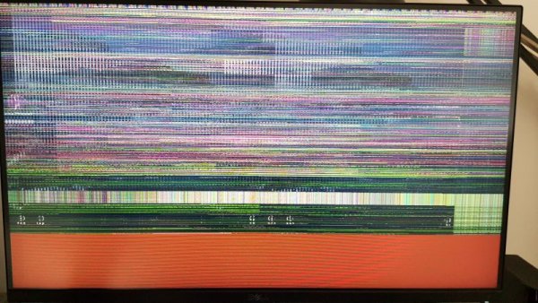

In compenso purtroppo riavviando mi sono trovato senza aver toccato nulla davanti a una schermata completamente disturbata (il sistema operativo sotto carica e cercando di "leggere tra le righe" sono riuscito a spegnere.
Come posso sistemare la cosa?

1 ora fa, foskvs ha scritto:
Potrebbe essere un kext nella efi che non è stato iniettato al 100%. Tienilo sotto controllo, in caso dovesse ricapitare.

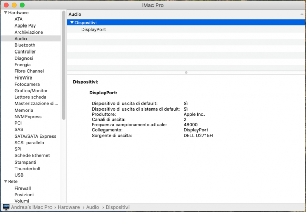

Ho provato a collegare gli altoparlanti all'uscita jack ma non si sente nulla. Ho provato a controllare su "resoconto sistema" e in effetti non riconosce il chipset audio della mia scheda madre. Vede solo la displayport del monitor. Come posso rimediare? Avevo selezionato in clover al momento dell'installazione sia AppleALC.kext che Lilu.kext

Tra l'altro altre 3 volte mi è capitata la schermata illeggibile all'avvio del computer (non solo riavviando ma anche da cold start). Come posso risolvere?

  • Supervisor.
Cercando il modello della scheda madre che hai in firma, vedo che il tuo codec audio è ALC1150. Qui trovi i layout-id per il tuo codec: https://github.com/acidanthera/applealc/wiki/supported-codecs
Per ALC1150 sono 1, 2, 3, 5, 7, 11
Inseriscili uno alla volta sul config.plist, nella sezione Devices/Audio/Inject e prova a vedere se con qualcuno di quelli ti funziona l'audio. Ogni volta che cambi il valore, devi ovviamente riavviare.
Per la schermata distorta, significa allora che è un problema di impostazioni video o di scheda video. Con che tipo cavo hai collegato il display?
Grazie, proverò, devo però prima risolvere questa faccenda delle schermate illeggibili.
Ho dovuto spegnere e riaccendere 4 volte prima di poter usare mac.
@Gengik84 ho sostituito i files nella EFI, riavviato (più volte...) e poi da teminale ho digitato ioreg e copia/incollato il contenuto in text editor. Spero di aver fatto giusto. Ti allego il file.
La scheda video è connessa al monitor mediante Display port.
Grazie.

Ciao @Gengik84, ti ringrazio moltissimo. L'audio ora funziona perfettamente. Ho provato a riavviare un po' di volte e al momento non si è ripresentata la schermata "disturbata" e sembra andare tutto molto liscio.
Posso chiederti gentilmente (per farmi un minimo di cultura in merito ) cosa hai cambiato e di che problema si trattava?
ho fatto alcune correzioni e fatto in modo che caricasse le cose giuste che servono per rendere un hack più stabile
