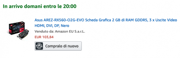

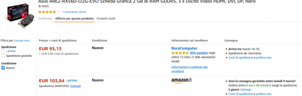

Secondo me, con le Polaris vai sul sicuro riguardo al CSM.
P.S. io la vedo a 93€ + 9€ di spedizione e non a 103€.
Per quanto mi riguarda preferisco un prodotto venduto e spedito da amazon, in quanto spesso compro li' e il servizio da loro fatto e' impeccabile anche per le politiche di reso, inoltre avendo Prime mi conveniva andare con la seconda tra queste due scelte
