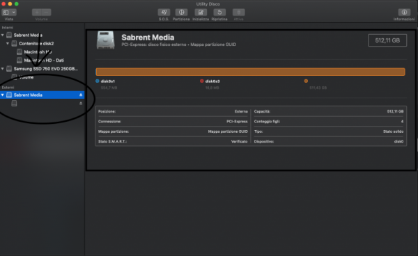

Stavo intanto cercando di risolvere la questione degli HDD.
Quindi ho settato il config così Kernel -> Quirks -> EsternalDiskIcons -> Enabled ed in effetti la cosa è migliorata tuttavia, come vedi il primo disco M2 dove c'è windows viene ancora visto come esterno e non viene riconosciuto.

in merito al riconoscimento dei dischi NVMe credo tu stia sbagliando, i dischi sono riconosciuti, se ti riferisci a quello che evidenzi, è semplicemente il nome del contenitore/partizione e puoi assegnargli tu il nome che ti pare

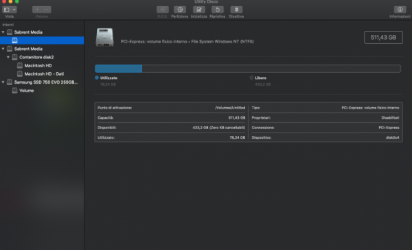

Non mi riferivo a quello evidenziato, mi riferivo al disco di Windows, mi compare sulla scrivania come volume estraibile:

Pensavo di poter risolvere con SATA AMD injector, o no? 😩

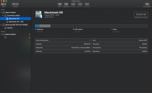

Infatti sono riuscito a farmi riconoscere l'altro HDD Nvme come interno (quello dov'è installato windows per intenderci.)
Ora vedo tutto correttamente:
1594866969_Schermata2020-02-11alle01_48_33.thumb.png.6e5f3de6d96cc9397652b4d5d7c99874.png
