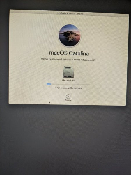

Partito!

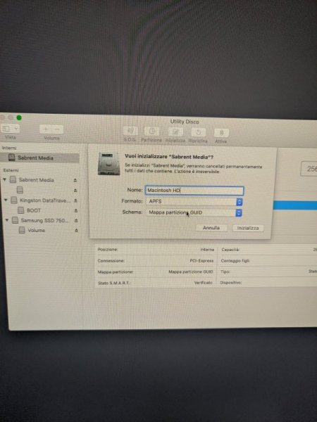

Ho inizializzato così l'hdd.
Ho collegato correttamente il WiFi segno che il kext funziona (non mi faceva partire l'installazione senza internet)
Procede, i passi da fare dopo l'installazione quali sono?

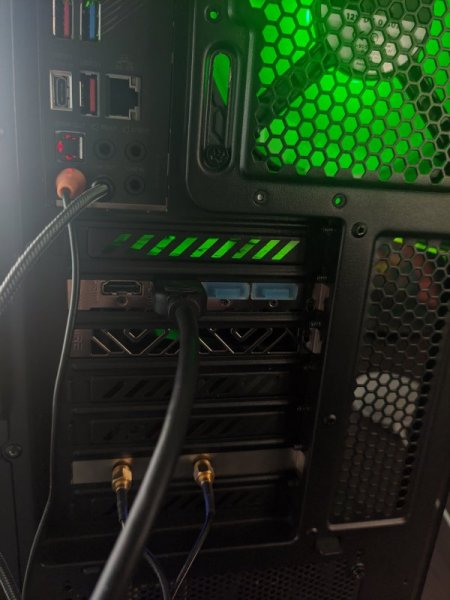

@fabiosun cosa interessante/strana. Durante l'installazione ho avuto schermo nero. Senza troppo panico ho fatto varie prove e ho visto che non riconosce più l'hdmi dov'era ma ho dovuto switchare la porta.
Ho letto in giro che per tenere un secondo schermo devo fare delle modifiche. Ma è una riminescenza, me la puoi confermare?
guarda se hai gli ultimi kext (lilu e whatergreen) e se sono attivati correttamente nel config
nel tuo config mi sembra ci sia un riferimento ad nvidia che puoi togliere
poi aspetta @Gengik84 per affinare il tutto

Ti mostro come vedo gli HDD:
344888962_Schermata2020-02-09alle23_31_33.thumb.png.89545a838029b8696ffc9468b21f2ecd.png
Come vedi il disco del mac si vede bene. Invece sia il secondo Sabrent da 500 che l'ssd Samsung da 256 si vedono come dischi esterni rimovibili. Dici che con "SATA AHCI injector" risolvo? Nel caso NVMeFix va rimosso?

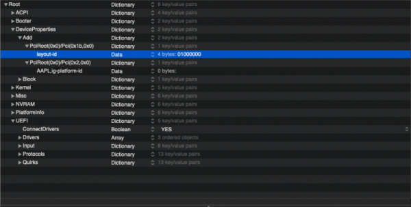

per l'audio hai il Realtek® ALC1220-VB codec
Realtek ALC1220 0x100003, layout 1, 2, 3, 5, 7, 11, 13, 15, 16, 21, 27, 28, 29, 34 15 (10.11) —
Realtek ALCS1200A layout 1, 2, 3 12 (10.8) —
Realtek ALCS1220A layout 1, 2, 3, 5, 7, 11, 20, 21 15 (10.11) —
per il microfono io proverei i layout dell'ALC1220
vedo che hai l'1 ora prova il 7 che è il candidato principe e poi se non va, gli altri
Signori @fabiosun, @Gengik84 e @iCanaro procedo con ordine:
  • Ho eliminato dalla cartella Kext nullcpupowermanagement e l'ho eliminato anche dal config.plist, sotto quirks ho settato DummyPowerManagement su Yes, come faccio a sapere se ha funzionato?
Adesso passo all'audio. Come faccio a cambiare il layout-id di AppleALC? Dovrebbe essere questa la sezione corretta no?
1986174389_Schermata2020-02-10alle10_03_10.thumb.png.112cd72e6940ad4209e74ec311d2dece.png
Il fatto è che mi trovo un numero di 4 byte. Per cambiarlo a 7 come lo converto?
