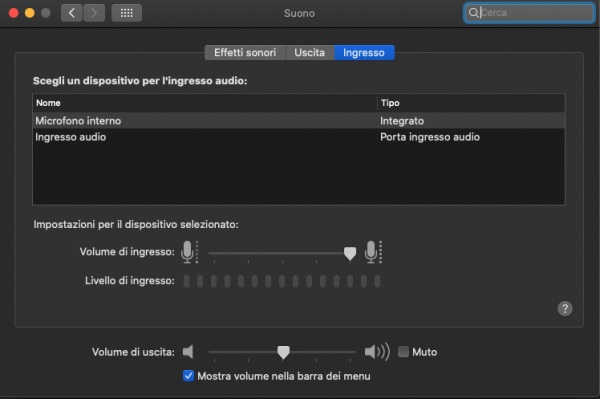

Modifica effettuata, ma nessun cambiamento. Funzionano le casse ma non il microfono che per me è essenziale. Come posso procedere?
La situazione è questa ma resta muto con entrambe le uscite:
1072486462_Schermata2020-02-10alle10_42_33.thumb.png.6454eeeb9c758f98cdaa27574f81bf36.png

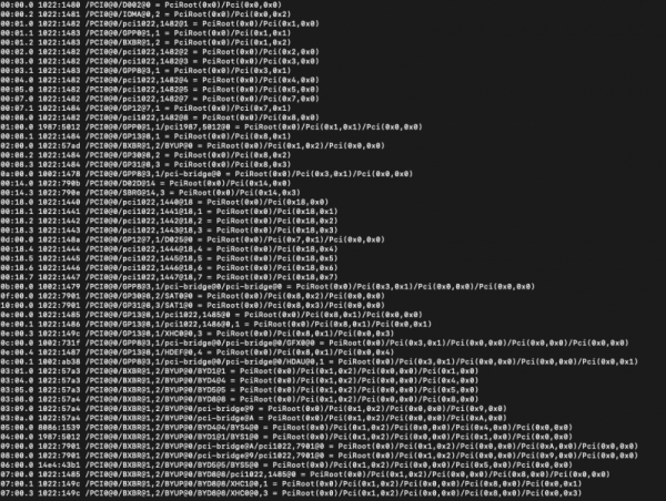

postami il contenuto di gfxutil e audio codec info
nel config viene inserito quello che è il percorso più comune per hardware intel, con AMD quasi mai va bene, quindi dovrebbe essere appunto HDEF address is PciRoot(0xe)/Pci(0x0,4) che hai rilevato
nel config dovrai inserire solo la parte evidenziata in arancione
come ti ho detto, non hai un codec ancora in lista, è una variante del 1220 per cui molto simile, e i layout li hai provati tutti???
per layout 29 va bene 1D000000
gfxutil:
348779826_Schermata2020-02-10alle13_12_23.thumb.png.4f82825e658c0f8058a1744881273c1b.png

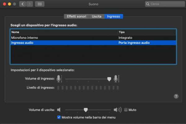

  6. Apro le impostazioni - Audio - Input e vedo da li se il microfono funziona (ma la barra del volume del microfono è sempre grigia per entrabe le periferiche mostrate)
1940009538_Schermata2020-02-10alle13_21_40.thumb.png.4834ee51442843916eb3327bc4e7e80c.png
Sbaglio qualcosa?

va tutto bene, tranne il fatto che; come fai ad usare clover configurator per editare il config di OC. Non va assolutamente bene, usa xcode, un plist editor o al limite opencore configurator, ma clover configurator proprio no
qui le immagini vengono talmente ridimensionate e allegerite che è quasi inutile allegarle, da quelle messe capisco poco, avresti dovuto fare copie e incolla del testo del terminale e della finestra di audio codec info
PS: ok visto

Per onor di cronaca di passo il log anche di gfxutil:
00:00.0 1022:1480 /PCI0@0/D002@0 = PciRoot(0x0)/Pci(0x0,0x0)
00:00.2 1022:1481 /PCI0@0/IOMA@0,2 = PciRoot(0x0)/Pci(0x0,0x2)
00:01.0 1022:1482 /PCI0@0/pci1022,1482@1 = PciRoot(0x0)/Pci(0x1,0x0)
00:01.1 1022:1483 /PCI0@0/GPP0@1,1 = PciRoot(0x0)/Pci(0x1,0x1)
00:01.2 1022:1483 /PCI0@0/BXBR@1,2 = PciRoot(0x0)/Pci(0x1,0x2)
00:02.0 1022:1482 /PCI0@0/pci1022,1482@2 = PciRoot(0x0)/Pci(0x2,0x0)
00:03.0 1022:1482 /PCI0@0/pci1022,1482@3 = PciRoot(0x0)/Pci(0x3,0x0)
00:03.1 1022:1483 /PCI0@0/GPP8@3,1 = PciRoot(0x0)/Pci(0x3,0x1)
00:04.0 1022:1482 /PCI0@0/pci1022,1482@4 = PciRoot(0x0)/Pci(0x4,0x0)
00:05.0 1022:1482 /PCI0@0/pci1022,1482@5 = PciRoot(0x0)/Pci(0x5,0x0)
00:07.0 1022:1482 /PCI0@0/pci1022,1482@7 = PciRoot(0x0)/Pci(0x7,0x0)
00:07.1 1022:1484 /PCI0@0/GP12@7,1 = PciRoot(0x0)/Pci(0x7,0x1)
00:08.0 1022:1482 /PCI0@0/pci1022,1482@8 = PciRoot(0x0)/Pci(0x8,0x0)
01:00.0 1987:5012 /PCI0@0/GPP0@1,1/pci1987,5012@0 = PciRoot(0x0)/Pci(0x1,0x1)/Pci(0x0,0x0)
00:08.1 1022:1484 /PCI0@0/GP13@8,1 = PciRoot(0x0)/Pci(0x8,0x1)
02:00.0 1022:57ad /PCI0@0/BXBR@1,2/BYUP@0 = PciRoot(0x0)/Pci(0x1,0x2)/Pci(0x0,0x0)
00:08.2 1022:1484 /PCI0@0/GP30@8,2 = PciRoot(0x0)/Pci(0x8,0x2)
00:08.3 1022:1484 /PCI0@0/GP31@8,3 = PciRoot(0x0)/Pci(0x8,0x3)
0a:00.0 1002:1478 /PCI0@0/GPP8@3,1/pci-bridge@0 = PciRoot(0x0)/Pci(0x3,0x1)/Pci(0x0,0x0)
00:14.0 1022:790b /PCI0@0/D02D@14 = PciRoot(0x0)/Pci(0x14,0x0)
00:14.3 1022:790e /PCI0@0/SBRG@14,3 = PciRoot(0x0)/Pci(0x14,0x3)
00:18.0 1022:1440 /PCI0@0/pci1022,1440@18 = PciRoot(0x0)/Pci(0x18,0x0)
0d:00.0 1022:148a /PCI0@0/GP12@7,1/D025@0 = PciRoot(0x0)/Pci(0x7,0x1)/Pci(0x0,0x0)
00:18.1 1022:1441 /PCI0@0/pci1022,1441@18,1 = PciRoot(0x0)/Pci(0x18,0x1)
00:18.2 1022:1442 /PCI0@0/pci1022,1442@18,2 = PciRoot(0x0)/Pci(0x18,0x2)
00:18.3 1022:1443 /PCI0@0/pci1022,1443@18,3 = PciRoot(0x0)/Pci(0x18,0x3)
00:18.4 1022:1444 /PCI0@0/pci1022,1444@18,4 = PciRoot(0x0)/Pci(0x18,0x4)
00:18.5 1022:1445 /PCI0@0/pci1022,1445@18,5 = PciRoot(0x0)/Pci(0x18,0x5)
00:18.6 1022:1446 /PCI0@0/pci1022,1446@18,6 = PciRoot(0x0)/Pci(0x18,0x6)
00:18.7 1022:1447 /PCI0@0/pci1022,1447@18,7 = PciRoot(0x0)/Pci(0x18,0x7)
0f:00.0 1022:7901 /PCI0@0/GP30@8,2/SAT0@0 = PciRoot(0x0)/Pci(0x8,0x2)/Pci(0x0,0x0)
0b:00.0 1002:1479 /PCI0@0/GPP8@3,1/pci-bridge@0/pci-bridge@0 = PciRoot(0x0)/Pci(0x3,0x1)/Pci(0x0,0x0)/Pci(0x0,0x0)
10:00.0 1022:7901 /PCI0@0/GP31@8,3/SAT1@0 = PciRoot(0x0)/Pci(0x8,0x3)/Pci(0x0,0x0)
03:01.0 1022:57a3 /PCI0@0/BXBR@1,2/BYUP@0/BYD1@1 = PciRoot(0x0)/Pci(0x1,0x2)/Pci(0x0,0x0)/Pci(0x1,0x0)
0e:00.0 1022:1485 /PCI0@0/GP13@8,1/pci1022,1485@0 = PciRoot(0x0)/Pci(0x8,0x1)/Pci(0x0,0x0)
03:04.0 1022:57a3 /PCI0@0/BXBR@1,2/BYUP@0/BYD4@4 = PciRoot(0x0)/Pci(0x1,0x2)/Pci(0x0,0x0)/Pci(0x4,0x0)
0e:00.1 1022:1486 /PCI0@0/GP13@8,1/pci1022,1486@0,1 = PciRoot(0x0)/Pci(0x8,0x1)/Pci(0x0,0x1)
03:05.0 1022:57a3 /PCI0@0/BXBR@1,2/BYUP@0/BYD5@5 = PciRoot(0x0)/Pci(0x1,0x2)/Pci(0x0,0x0)/Pci(0x5,0x0)
0e:00.3 1022:149c /PCI0@0/GP13@8,1/XHC0@0,3 = PciRoot(0x0)/Pci(0x8,0x1)/Pci(0x0,0x3)
0e:00.4 1022:1487 /PCI0@0/GP13@8,1/HDEF@0,4 = PciRoot(0x0)/Pci(0x8,0x1)/Pci(0x0,0x4)
03:08.0 1022:57a4 /PCI0@0/BXBR@1,2/BYUP@0/BYD8@8 = PciRoot(0x0)/Pci(0x1,0x2)/Pci(0x0,0x0)/Pci(0x8,0x0)
03:09.0 1022:57a4 /PCI0@0/BXBR@1,2/BYUP@0/pci-bridge@9 = PciRoot(0x0)/Pci(0x1,0x2)/Pci(0x0,0x0)/Pci(0x9,0x0)
03:0a.0 1022:57a4 /PCI0@0/BXBR@1,2/BYUP@0/pci-bridge@A = PciRoot(0x0)/Pci(0x1,0x2)/Pci(0x0,0x0)/Pci(0xA,0x0)
04:00.0 1987:5012 /PCI0@0/BXBR@1,2/BYUP@0/BYD1@1/BYS1@0 = PciRoot(0x0)/Pci(0x1,0x2)/Pci(0x0,0x0)/Pci(0x1,0x0)/Pci(0x0,0x0)
05:00.0 8086:1539 /PCI0@0/BXBR@1,2/BYUP@0/BYD4@4/BYS4@0 = PciRoot(0x0)/Pci(0x1,0x2)/Pci(0x0,0x0)/Pci(0x4,0x0)/Pci(0x0,0x0)
06:00.0 14e4:43b1 /PCI0@0/BXBR@1,2/BYUP@0/BYD5@5/BYS5@0 = PciRoot(0x0)/Pci(0x1,0x2)/Pci(0x0,0x0)/Pci(0x5,0x0)/Pci(0x0,0x0)
0c:00.0 1002:731f /PCI0@0/GPP8@3,1/pci-bridge@0/pci-bridge@0/GFX0@0 = PciRoot(0x0)/Pci(0x3,0x1)/Pci(0x0,0x0)/Pci(0x0,0x0)/Pci(0x0,0x0)
0c:00.1 1002:ab38 /PCI0@0/GPP8@3,1/pci-bridge@0/pci-bridge@0/HDAU@0,1 = PciRoot(0x0)/Pci(0x3,0x1)/Pci(0x0,0x0)/Pci(0x0,0x0)/Pci(0x0,0x1)
09:00.0 1022:7901 /PCI0@0/BXBR@1,2/BYUP@0/pci-bridge@A/pci1022,7901@0 = PciRoot(0x0)/Pci(0x1,0x2)/Pci(0x0,0x0)/Pci(0xA,0x0)/Pci(0x0,0x0)
08:00.0 1022:7901 /PCI0@0/BXBR@1,2/BYUP@0/pci-bridge@9/pci1022,7901@0 = PciRoot(0x0)/Pci(0x1,0x2)/Pci(0x0,0x0)/Pci(0x9,0x0)/Pci(0x0,0x0)
07:00.0 1022:1485 /PCI0@0/BXBR@1,2/BYUP@0/BYD8@8/pci1022,1485@0 = PciRoot(0x0)/Pci(0x1,0x2)/Pci(0x0,0x0)/Pci(0x8,0x0)/Pci(0x0,0x0)
07:00.1 1022:149c /PCI0@0/BXBR@1,2/BYUP@0/BYD8@8/XHC1@0,1 = PciRoot(0x0)/Pci(0x1,0x2)/Pci(0x0,0x0)/Pci(0x8,0x0)/Pci(0x0,0x1)
07:00.3 1022:149c /PCI0@0/BXBR@1,2/BYUP@0/BYD8@8/XHC0@0,3 = PciRoot(0x0)/Pci(0x1,0x2)/Pci(0x0,0x0)/Pci(0x8,0x0)/Pci(0x0,0x3)
[Processo completato]
                                                           audio codec info    PciRoot(0xe)/Pci(0x0,4)
io userei il percorso ricavato con gfxutils, quello arancione e più esteso

Fanciulli ho fatto tutte le sostituzioni del caso.
Ho utilizzato sia la stringa lunga che quella corta. ho utilizzato i seguenti layout:
1, 2, 3, 5, 7, 11, 13, 15, 16, 21, 27, 28, 29, 34
in HEX:
01000000, 02000000, 03000000, 05000000, 07000000, 0B000000, 0D000000, 0F000000, 10000000, 15000000, 1B000000, 1C000000, 1D000000, 22000000
Ho anche impostato i boot args alcid=1 etc... ma nulla. Gli ingressi venivano visti ma il microfono non si sentiva comunque.
Avete altri suggerimenti? Devo solo aspettare e sperare in un intervento del dev vero?
quindi quello che non ti funziona è il mic?
se è così è un problema..andrebbe patchato il tutto per la tua configurazione
oppure se ti preme il mic o passi a voodooHDA oppure lo prendi usb
altra cosa che puoi provare è spostare il jack
perchè è capitato anche se non spesso, che come dire la relativa "mappatura" non fosse corretta
