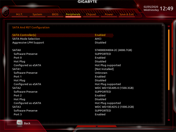

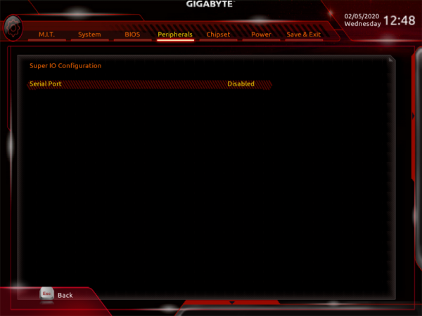

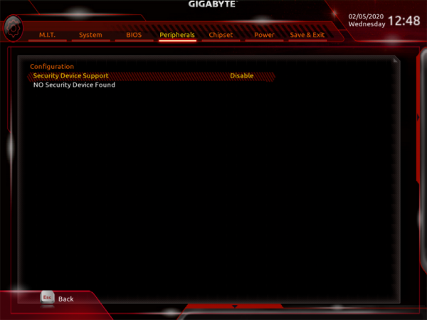

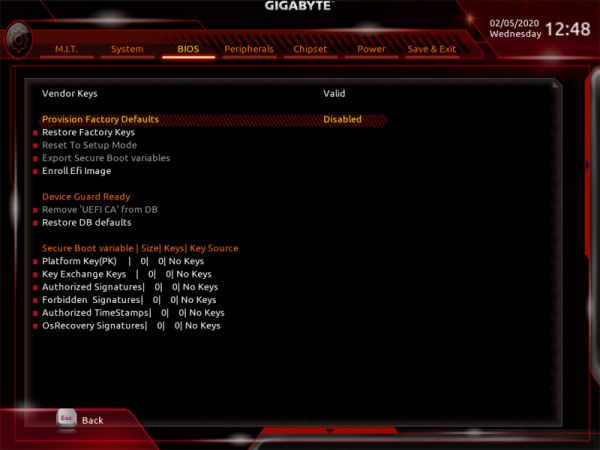

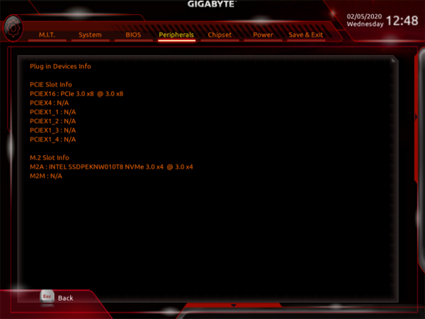

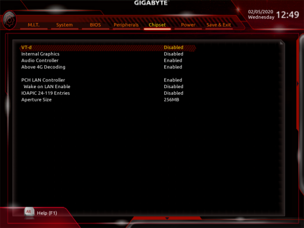

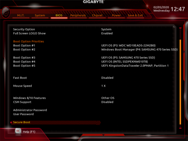

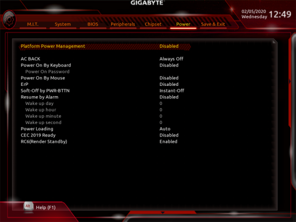

Intanto, viste le modifiche al file SSDT e il tentativo di far funzionare la NVRAM nativamente, queste impostazioni che ho salvato per poterle rimettere una volta aggiornato il BIOS vanno bene?
Grazie per la pazienza!
K.
