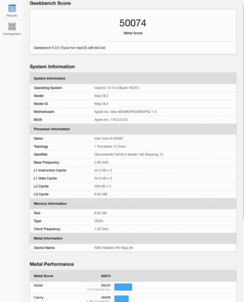

Salve a tutti. Avevo preso una gigabyte z390x gaming x, ma purtroppo (strano na vero) presa su warehouse amazon mi è arrivata danneggiata, il socket, e qundi temporaneamente ho montato un altra mainboard che avevo preso (in teoria) per mio nipote. Dopo averlo montato faccio la prova col mio ssd di catalina e sorpresa: si avvia!!! Messo la mia VEGA56 (ma a breve provo a rimettere una gtx770 che avevo prima), ho messo quache kext per far funzionare le USB che inizialmente non li vendeva (manco riuscivo ad accedere al sistema). Sul web ho trovato una EFI e sostituito il Config.plist sembra andare. Certo ora bisogna affinare il tutto... metto sui il mio EFI funzionante chissa posso servire a qualcuno. Allego quache screen.

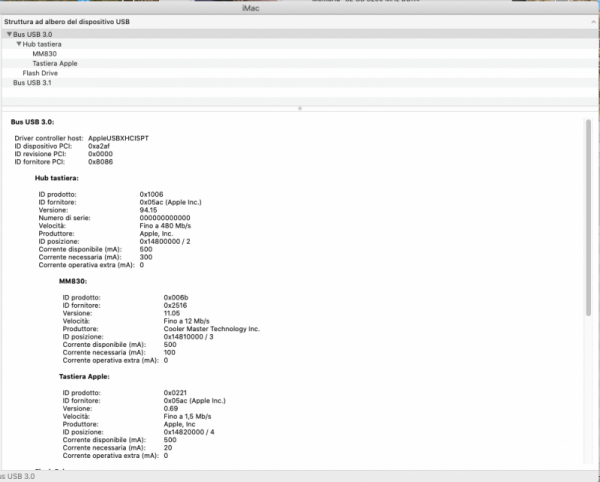

ciao a tutti. Il mio hack funziona perfettamente, ma mi sono accorto di una cosa: metto il un usb3 e non mi viene letta, mentre usb2 nessun problema. Come posso sistemare il problema?
grazie anticipatamente.
devi mappare le usb
segui la mia guida, trovi il link nella mia firma
Stavo cercando di eseguire la guida, ma quando cerco le usb3 (SSPx) non ne trovo manco una...
Però nell informazioni li vedo...
10 minuti fa, Gengik84 ha scritto:
le usb ci sono, devi mettere le patch per port limit per abilitare anche le usb 3.0
poi stai usando delle acpi?
di cosa sono?
oppure stai parlando di altro hardware e non della MSI  Z370...
Si parlo della msi 370. Ti posso allegare il mio boot magari ci capisci di più...pe porte mi funziona, ma solo se metto un usb2, se metto una usb3 non la vede...
