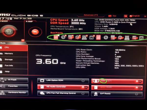

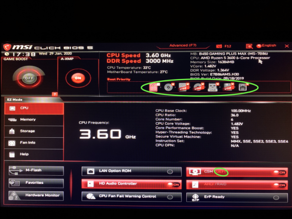

solo con csm enable intendi?
No disable credo.
  • Quindi boota solo in UEFI:
  • Se vado in invece CSM:

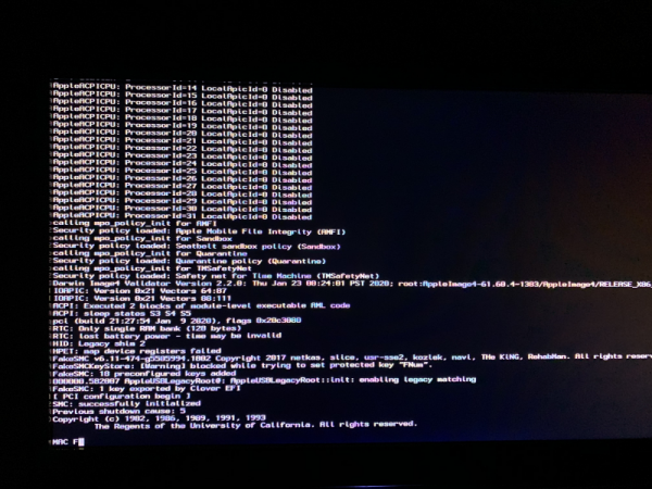

Si blocca qui :

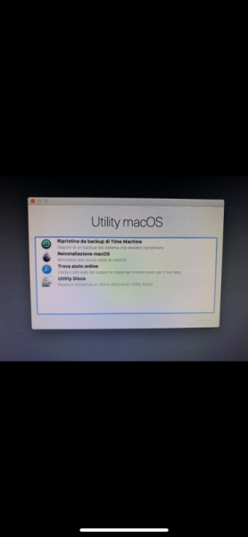

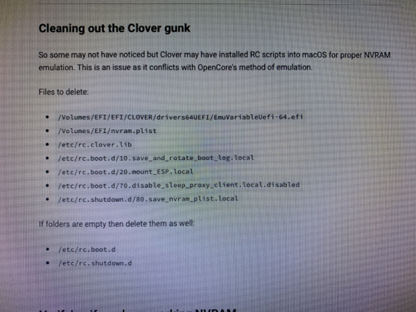

Ragazzi ho eliminato queste cartelle come da guida per la Emulazione NVRAM, riavviato il pc e ora non mi fa loggare su Catalina.
Ho resettato la password dal terminale di Recovery bootando con la USB ma nulla. Che succede?
ho pensato il layout diverso ma come si cambia questo dal login di Mac ? Oppure avete idea di cosa può essere?
Edited by Natty
come scusa, prima cancelli tutto e poi vuoi emularla?
tu hai cancellato troppe cose e non solo quelle
Poi veramente non capisco perchè fare cose così a caso.
hai installato pulito sempre e solo con opencore, quindi vorrei sapere cosa vai a pulire di "cose" di clover...

Eh ma qui non mi ha risposto nessuno, nei gruppi telegram che supportano il metodo vanilla di Amd osx mi hanno detto che l'unica era di reinstallare (perché avevo eliminato i file della nvram). e che dovevo fare?
Non mi sembrano cose così a caso, è la guida supportata da tutti quelli che seguono questo metodo, se per te è a caso, boh
Vabbè, tralasciando, Ho settato le 3 cose come da guida, ho messo LogoutHook, FwRuntimeServices.efi pure (era già presente), dimentico qualcosa? quando faccio il comando myvar e rebooto non ho mai l'output myvar.
Edited by Natty
Non hai capito
intendo dire che non avevi da rimuovere nulla
non avevi clover.
e per questo hai creato problemi e ti è toccato reinstallare.
Capito adesso cosa intendo?

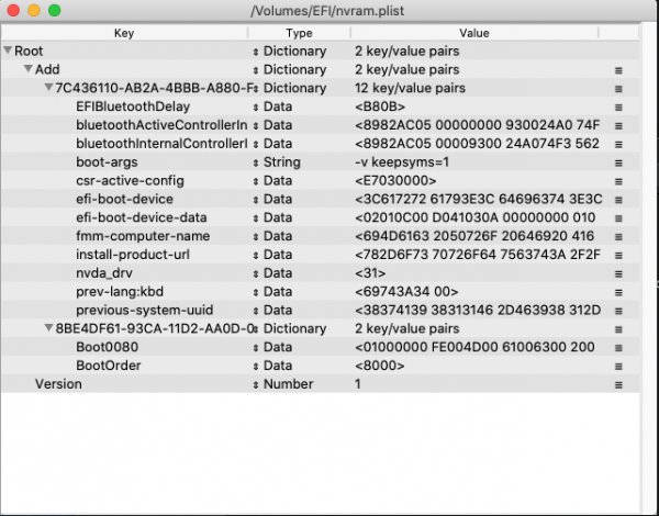

nvram.plist è già nella root della EFI, ma l'ho trovata già dopo la reinstallazione. Non è una cartella, è giusto il .plist.
1779030038_Schermata2020-02-01alle20_22_41.thumb.png.f7295b776c03f206b17b96684af3ea46.png
Edited by Natty
@Natty
cancella quel plist, che anche questo in qualche modo li ci sarà finito....
prendi la cartella Utilities, mettila nella root della efi, poi vai in LogoutHook e lancia il command
questo deve crearti proprio un nvram.plist nella root con diciamo i tuoi "dati"
8 minutes ago, Gengik84 said:
@Natty
Okay, ma non dovrei personalizzarla ulteriormente prima di crearlo?
Comunque eliminato, lanciato il comando e ora è apparso il nuovo. Come so che è emulata bene? 'Bene' per gli iServices
Edited by Natty

Comunque cosa posso fare nel frattempo per la roba del boot solo da uefi? Non mi boota in csm quindi non mi vede gli altri dischi. Tra l'altro prima della "mela" vedo le scritte scorrere, ma non dovrebbe essere così, è sempre per via del boot uefi credo.
