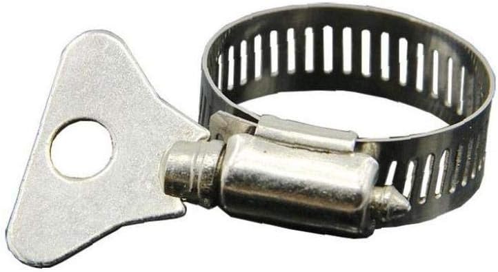

Support Team iCanaro Posted February 14, 2021 Support Team Share Posted February 14, 2021 10 minuti fa, SemanticA ha scritto: Nuovo aggiornamento... Profili regalo di San Valentino Anello per tutte le dita con sede per futuro diamante Spoiler 1 1 Link to comment Share on other sites More sharing options...
