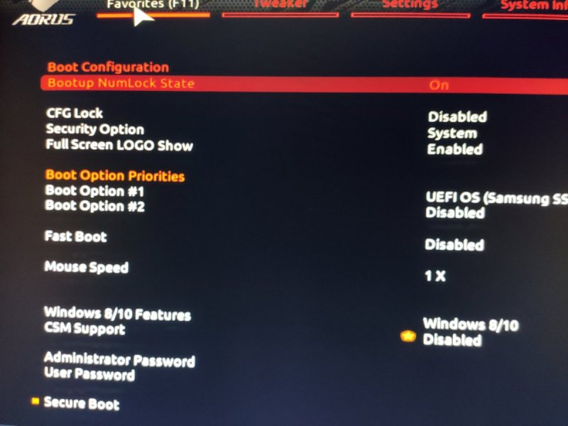

rainbowflare Posted January 28, 2021 Share Posted January 28, 2021 Salve a tutti, scrivo qui perché ho la stessa z390 aorus pro anche se con un 8700k. Il dubbio riguarda lo sblocco CFG/MSR. Io non ho sbloccato nulla e non sapevo nemmeno della necessità di farlo. Comunque seguendo la guida di OC ho istallato Catalina e sembra funzionare correttamente. Siccome lo scopo era quello di imparare allora mi sono detto se potevo migliorare qualcosa. Trovo questo topic e per capire meglio vado sulla guida di OC dove vedo che c'è la possibilità di fare una verifica con VerifyMsrE2. Il risultato è quello in foto. Visto che è sbloccato secondo la guida non devo fare nulla, se non disabilitare dei parametri nel config.plist....che comunque già erano ok. Ora la domanda è: chi lo ha sbloccato? Possibile che la gigabyte nel BIOS F12k abbia deciso di sbloccarlo? Link to comment Share on other sites More sharing options...
rainbowflare Posted January 28, 2021 Share Posted January 28, 2021 (edited) Chiedo scusa se vi ho disturbato ma penso di aver capito il perché dello sblocco. Nel bios hanno inserito "CFG look" e in qualche guida all'inizio senza capire il perché ho capito di dolverlo impostare "Disabled" Purtroppo all'inizio sono andato alla cieca ma spero possa essere utile come informazione, visto che quindi non c'è più bisogno di fare manovre pericolose e basta semplicemente settare dal BIOS il parametro Edited January 28, 2021 by rainbowflare Link to comment Share on other sites More sharing options...
Support Team iCanaro Posted January 28, 2021 Support Team Share Posted January 28, 2021 sempre meglio verificare con attenzione quando sono state scritte le guide e verificare se vi sono cambiamenti.... come in questo caso visto che ora quei simpaticoni della gigiobite hanno finalmente messo l'opzione nel BIOS 1 Link to comment Share on other sites More sharing options...
katsuja Posted January 28, 2021 Share Posted January 28, 2021 Co 5 minuti fa, rainbowflare ha scritto: Chiedo scusa se vi ho disturbato ma penso di aver capito il perché dello sblocco. Nel bios hanno inserito "CFG look" e in qualche guida all'inizio senza capire il perché ho capito di dolverlo impostare "Disabled" Purtroppo all'inizio sono andato alla cieca ma spero possa essere utile come informazione, visto che quindi non c'è più bisogno di fare manovre pericolose e basta semplicemente settare dal BIOS il parametro Nel firmware precedente non era presente la voce del CFG quindi dovevi farlo a mano. Con il nuovo firmaware ti trovi già la pappa pronta. Meglio così!😉 1 2 Link to comment Share on other sites More sharing options...

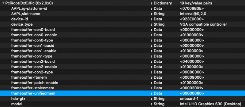

rainbowflare Posted February 7, 2021 Share Posted February 7, 2021 (edited) Salve a tutti, ho la stessa Z390 ma con 8700k, portoppo ancora non ho acquistato una scheda video ( Visto i prezzi !!! 😰) quindi uso la iGPU UHD 630, mi tocca allora di mettere le mani nella EFI e nel config.plist ... Pogo allora delle domande visto che ho notato alcune differenze tra la configuarione che uso e questa che reputo sicuramente superiore: Per la sezione ACPI io seguendo la guida ho scelto di imporatare gli SSDT precompilati gentilmente offerti 😂: SSDT-AWAC.aml SSDT-EC-USBX-DESKTOP.aml SSDT-PLUG-DRTNIA.aml SSDT-PMC.aml Nella EFI postata invece: SSDT-EC-USBX.aml SSDT-6.aml SSDT-PLUG.aml SSDT-PMC.aml e in ACPI->Delete c'è 11547 Mappatura USB Abilitato Il SSDT-6.aml penso sia stato compilato a mano da quello esportato dalla z390 ma gli altri SSDT sono stati compilati tutti a mano o sono solo quelli della guida nominati in maniera diversa? Visto l' SSDT-6 e "ACPI->Delete 11547 Mappatura USB Abilitato" allora non serve più USBInjectAll.kext, vero? So di essere forse troppo assillante nelle richieste e che non mi è dovuta nessuna risposta. Ringrazio per la possibilità datami di confrontare la mia configurazione con una sicuramnte di qualità superiore. Edited February 7, 2021 by rainbowflare Link to comment Share on other sites More sharing options...
Administrators Gengik84 Posted February 7, 2021 Administrators Share Posted February 7, 2021 Con la mappatura non devi usare altro tanto meno usbinjectall Riguardo a ssdt sono gli stessi Se scarichi SSDT-Basic in download ti basta solo questo e nient'altro quindi Basic più eventuale ssdt per mappatura usb 1 Link to comment Share on other sites More sharing options...
SemanticA Posted February 7, 2021 Author Share Posted February 7, 2021 Esattamente come detto da @Gengik84 , per gli ssdt è così. SSDT-6 è la mappatura da SSDT. Per far funzionare la iGPU devi modificare nel config.plist la stringa relativa alla 630 appunto (il platform-id) e al posto di quello per sistemi headless, ovvero 0300983E , devi inserire 0300923E. 1 Link to comment Share on other sites More sharing options...
SemanticA Posted February 7, 2021 Author Share Posted February 7, 2021 Aggiornamenti in prima pagina... 1 1 Link to comment Share on other sites More sharing options...
rainbowflare Posted February 7, 2021 Share Posted February 7, 2021 (edited) Grazie per le risposte, per quanto riguarda la iGPU, alemo nel mio caso ho dovutto aggiungere a mano la configurazione delle "porte", in pratica delle tre uscite video della UHD 630 una sola è utilizzata per la hdmi presente sulla z390, le altre 2 non sono ovviamnte utilizzate, ora con il monitor 4k che ho non ne voleva sapere di partire, leggendo la documentazione di WG e provando un po' così sembra funzionare. Edited February 7, 2021 by rainbowflare 1 Link to comment Share on other sites More sharing options...
SemanticA Posted February 10, 2021 Author Share Posted February 10, 2021 uhm in teoria basta mettere la ram della igpu, nel bios, a 64mb...poi inserire la patch del framebuffer... ma dovrebbe bastare framebuffer-patch-enable e non tutte quelle li .... uhm trovo strano...fai una prova, crea un backup del config.plist e lascia solo la patch-enable 01000000...al limite, se non dovesse funzionare, ritorna a quel "mucchio" di framebuffer xD LoL ...magari prova il boot con solo la patch tramite pennetta usb...avendo cura di resettare la nvram prima di partire... 1 Link to comment Share on other sites More sharing options...
rainbowflare Posted February 11, 2021 Share Posted February 11, 2021 Il 10/2/2021 at 20:28, SemanticA ha scritto: uhm in teoria basta mettere la ram della igpu, nel bios, a 64mb...poi inserire la patch del framebuffer... ma dovrebbe bastare framebuffer-patch-enable e non tutte quelle li .... uhm trovo strano...fai una prova, crea un backup del config.plist e lascia solo la patch-enable 01000000...al limite, se non dovesse funzionare, ritorna a quel "mucchio" di framebuffer xD LoL ...magari prova il boot con solo la patch tramite pennetta usb...avendo cura di resettare la nvram prima di partire... Ci ho messo del tempo per essere il piu preciso possibile nella risposta perchè spero possa essere utile. Come da te consigliato ho cominciato col togliere tutto e lasciare solo "patch-enable 01000000" ma schermo nero 😢. Allora ho rimesso solo le impostazioni per settare la porta HDMI con BusID 0x7, (framebuffer-con2-.....) e magia lo schermo si vede anche in 4k (3840 x 2160) 😁😁😁 C'era un però 😪, la VRAM è passata da 2048 MB a 1536 MB e nelle informazioni di sistema nella sezione schermo erano indicati 2 monitor, uno 4k da 61 Pollici e uno FullHD ma io ho solo un monitor collegato visto che c'è una sola porta hdmi. Allora ho aggiunto le impostazioni per settare la porta HDMI con BusID 0x5, (framebuffer-con0-.....) e le impostazioni per settare la porta HDMI con BusID 0x6, (framebuffer-con1-.....) e così si è risolto il problema del secondo monitor fantasma ma la VRAM era sempre 1536 MB. aggiungendo framebuffer-unifiedmem Data 00000080 LA VRAM è ora 2048 🎉🎉 Non posso usare più di un monitor ma finalmente la risoluzione è ok e soprattutto non ho bisogno di schede video visti i tempi funesti 😁 Grazie per avermi incuriosito e dato l'opportunità di imparare altro. PS se può essere utile questo è il risultato: 1 Link to comment Share on other sites More sharing options...
