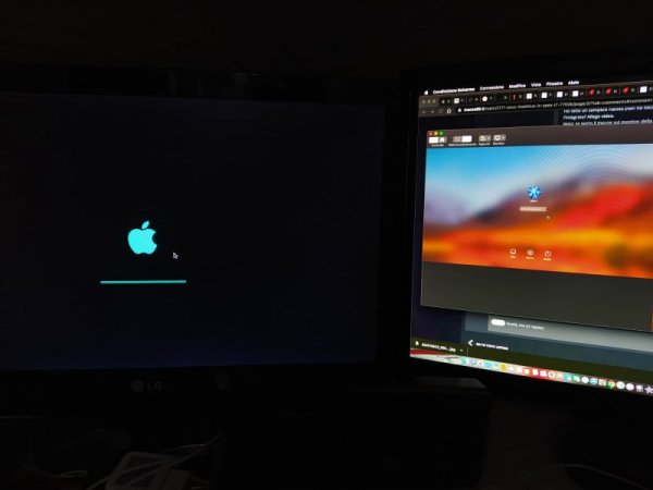

Avviato con il config corretto. A sinistra potete vedere l'uscita HDMI della iGPU. a Destra quello che il sistema renderizz connesso via Condivisione Schermo
