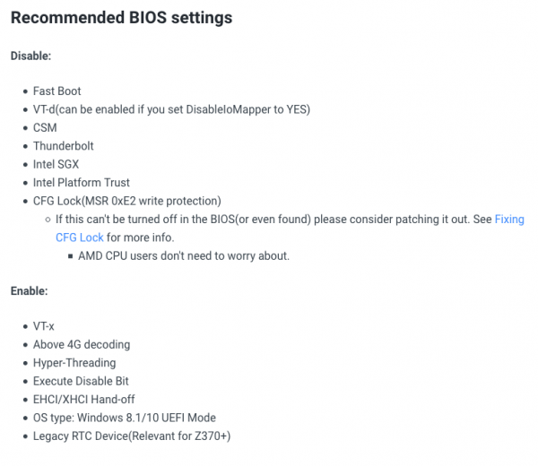

Mi aspetto però che su Asus tu abbia spulciato il bios per settare queste opzioni:
Facci sapere se non riesci a disabilitare Vt-d o CFG-Lock (io ricordo che sul BIOS uefi della mia ex motherboard erano presenti entrambi i settaggi - da disattivare) di default inoltre XHCI Handoff dovrebbe essere abilitato su quella scheda, infatti non mi serviva FixOwnership... tutto questo in meno mi serve solo per sfoltire/ottimizzare il config.plist

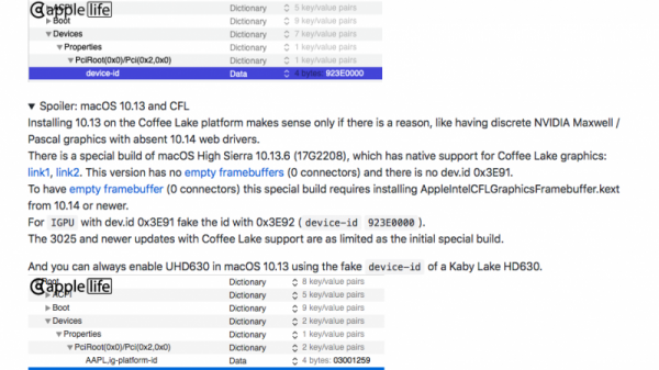

Leggendo il manuale di WEG ( cercando di leggere vista la moltitudine di riferimenti che non conosco ), e provando a configurare le properties su clover, mi è sembrato di capire che per Coffe Lake e High Sierra va usato un fake dev id, che però non so dove vada applicato...

Riguardo al fakeID, dovresti inserire uno compatibile con 10.13
Questo dovresti farlo per ID della grafica integrata, puoi inserirlo sul config in Devices/FakeID/intelGfx e dovresti usare un kabylake ossia 0x59128086
oppure se usi il metodo Properties devi scrivere device-id 12590000 usando data
ora non vorrei dire fesserie, ma se ricordo bene, la medesima configurazione funziona per le UHD 630 da high sierra a catalina
quindi flag a inject intel, ig-platform-id 0x3E9B0007

Per la grafica integrata uhd630 io ho trovato questo spoiler sul manuale di WEG riguardo a High Sierra su Coffee Lake ( il mio è 9th, ma penso sia indifferente ), ma le mie conoscenze non mi permettono di capire bene il da farsi....

non credo serva, ma se lo vuoi mettere il fakeID, lo devi inserire corretto, ecco come
se vedi in trasperenza, nei fakeID sono riportate come va inserita la parte finale
PS: poi un metodo è attivare la grafica nel modo tradizionale di clover con ig-platforn ed eventualmente fakeID; altro modo è attivarla da properties
