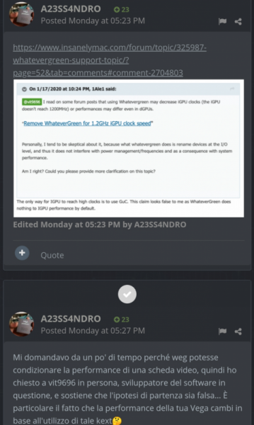

Comunque ritengo sempre più strano che disattivare weg migliora le performance, secondo me con quel inject ATI/fake id clover aggiunge qualcosa di suo. È possibile che faccia caricare kext differenti per supportare quella dedicata e quindi altera i risultati finali a livello di performance?
Altrimenti non si spiega, vit9696 sostiene che weg rinomina il device a livello i/o e basta, non coinvolge perfomance

Il discorso che nei test i risultati sono inferiori con WEG è sempre stato.
Lo feci presente anni fa..  poi constatato da più persone.
Esempio iCanaro, Baio etc etc... tant'è che spesso veniva rimosso e usato poi un semplice ssdt per audio hdmi

P.S. delucidazioni su questo topic su WeG e il fatto che agisca sulla performance qua
10 minuti fa, A23SS4NDRO ha scritto:
Il fake-id + Inject ATI ho letto sul post di @iCanaro che sono usati in sostituzione di WeG...
Infatti anche qui sopra Lucio chiedeva a cosa servissero, (ma bisognerebbe chiedersi prima perché servono se la scheda è nativa?)
