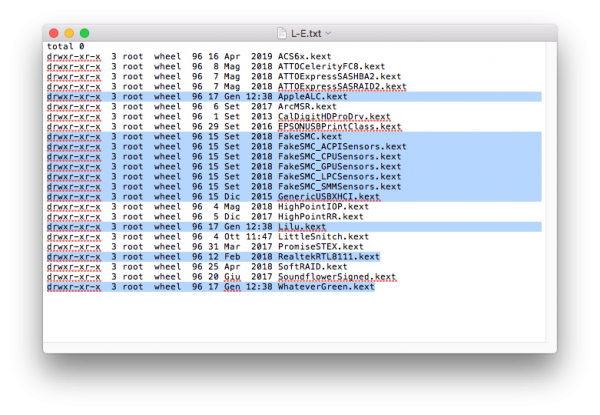

1671078920_Schermata2020-01-20alle10_26_31.thumb.png.f30d7de8fbe418074822ab9e7d3e88eb.png
rimuovi da L/E tutti i kext che ti ho evidenziato, li devi avere solo in EFI KEXT OTHER
il genericUSB non lo rimettere proprio
eliminati i kext da L/E apri terminale
sudo kextcache -i /
terminato riavvia

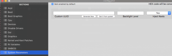

devi settare inject

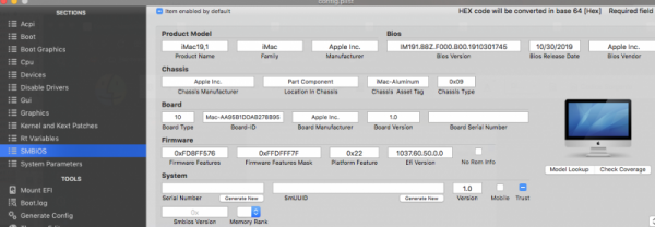

1614795128_Schermata2020-01-20alle10_44_54.thumb.png.0527d8cfd77d3737c0e76572be868991.png
devi generare seriali e controllare con check coverage che non siano in uso, se da errore sei OK
PS: probabilmente li hai giustamente tolti, verifica solo che non siano in uso su un vero mac.

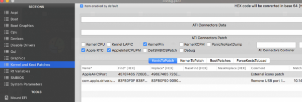

togli il flag ad AppleIntelCPUPM
inserisci il corretto port limit patch per mojave
https://www.macos86.it/topic/890-raccolta-lista-usb-xhci-patch-port-limit/
togli dai kext in EFI USBports ed inserisci USBInjectall che dovremo poi fare la mappatura USB

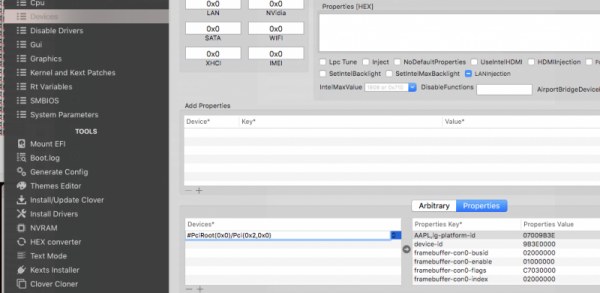

2092413989_Schermata2020-01-20alle10_46_50.thumb.png.131cef3230046554060d02242763b8e9.png
metti cancelletto # davanti per disabilitare l'iniezione grafica da properties, o elimina, non ti serve per quello che vuoi ottenere
