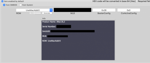

ma dai! anche da te si attiva la grafica con iMacPro1,1 😮
comunque visto che non posso provare io, rimetti EFI precedente e prova il config ultimo fatto sulla base di quello di alessandro
se si riesce a fare andare con iMac18,2 è meglio
non mi pare una cosa difficile... ora hai sostituito la tua EFI precedente con quella di panebianco e la grafica va, ma SMBIOS iMacPro1,1 non è proprio il massimo per l'hardware che hai
o rimetti la EFI che avevi prima assieme all'ultimo config che ti ho messo, o anche metti questo ultimo config che ti ho preparato nella EFI attuale di panebianco e provi ad avviare con esso

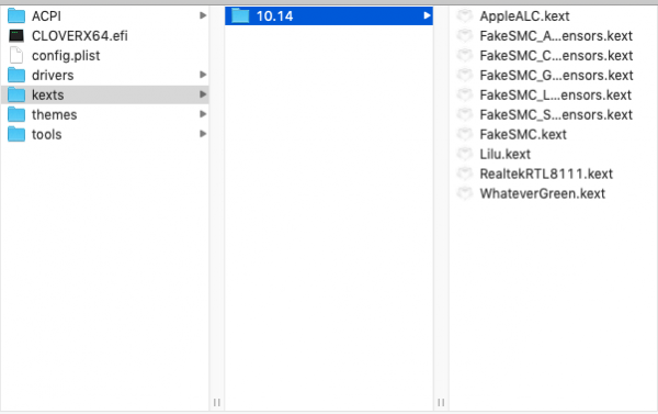

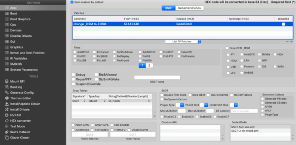

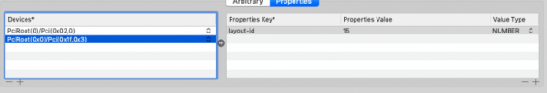

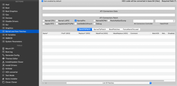

Vi mando come ho risolto io se volete prendervi spunto, premetto che utilizzo SSDT Skylake (perché il chipset è H110)  con Power Management (quindi Pugintype nella sezione ACPI va tolto) e mappato le USB insieme a @Gengik84 che ringrazio molto 🙂

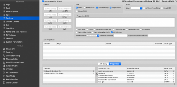

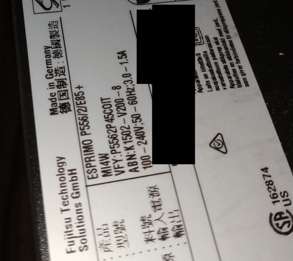

@iCanaro Se il modello è identico al mio, ora che ho controllato dal numero di serie
ho sperimentato che nella sezione Devices/Properties il device-id 12590000 (corrispondente a FakeID 59128086) che hai gentilmente fornito nel config del tuo ultimo messaggio
1989976680_Screenshot2020-01-10at18_36_15.thumb.png.f3ad8513b7d472d3836da1018fd707e4.png
potrebbe non aiutare ad ingannare macOS facendo passare la iGPU come Skylake facendola quindi sembrare una HD530 e oltrepassando il Kenrnel panic che sperimentavo nel topic in cui ho affrontato il problemi riscontrati
47 minutes ago, A23SS4NDRO said:
Vero, era solo per scopo informativo, nulla di che 😉
Comunque @micki97 prova prima con quello che ha fornito @iCanaro che potrebbe andar meglio. Se non va invece, prova a modificare il device-id che vedi negli screenshot del mio config.plist
l'ho provato ma vede la gpu a 7mb
idnticoooo propio luiii
