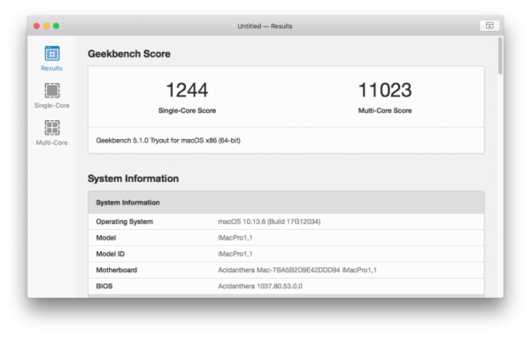

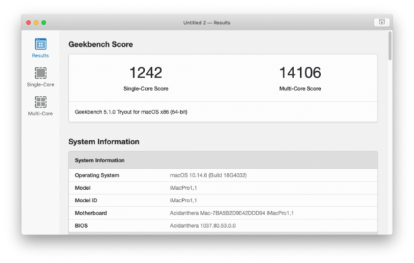

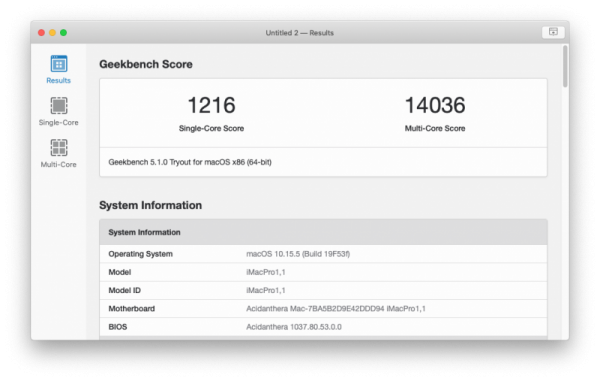

1 minute ago, A23SS4NDRO said:
Uhm quindi come mai avviene questa degradazione di performance tra HS e Catalina (o Mojave che praticamente va quanto catalina)
Al momento non saprei
sarebbe da verificare per bene anche su hack intel e mac reali
nel mio caso, emulando una vecchia cpu intel ho differenze piu evidenti
in hs 12000
in mojave 14000
in Catalina + 25000
specifico che è solo il multibench score che funziona in questo modo e solo con geekbench
nell’uso con programmi che sfruttano il multicore non si evidenzia questa differenza.
da sempre per me geekbench è comunque un test poco utile per multicore sotto stress,
uhm la cosa l'ho gia sentita, Dowload-Fritz diceva che cambiando le frequenze FSB si raggiungevano punteggi pazzeschi
Cinebench che dice?
Edited by A23SS4NDRO
